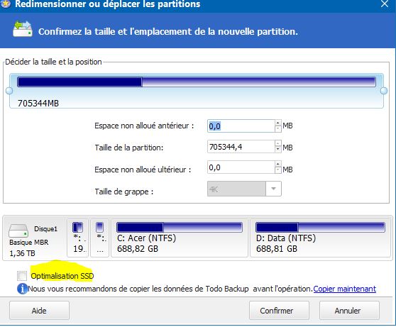

Exemple sur ma version déjà ancienne de EPM 10.2 voir la coche optimisation SSD
Capture-redimensionner ou déplacer-coche SSD.JPG (55.69 Kio) Vu 2017 fois

J'ai partagé en deux l'espace non alloué; j'avais déjà EaseUs Partition Master; j'ai cliqué sur D pour le redimensionner mais que je fasse glisser la clé vers la droite ou vers la gauche cette partition perd de l'espace; de plus à droite, avant d'atteindre la première partition créée dans l'espace non alloué de 700 Go, il y a d'abord une partition "Restore" de 20 GB dont 11 utilisés, ensuite un espace non alloué de 1011 KB (voir ma capture d'écran i dessus); j'aimerais savoir ce que je dois faire maintenant et ce qui va se passer
Ce que je ne comprends pas c'est qu'après avoir optimisé les deux partitions nouvellement crées, "stockage"dans les paramètres windows 10 indique pour chacune d'elle de 353 Go : 353 Go libres et 607 Mo utilisés dont 575 pour le système et espace réservé et 32,4 Mo autre, mais elles apparaissent comme entièrement libres toutes les deux
