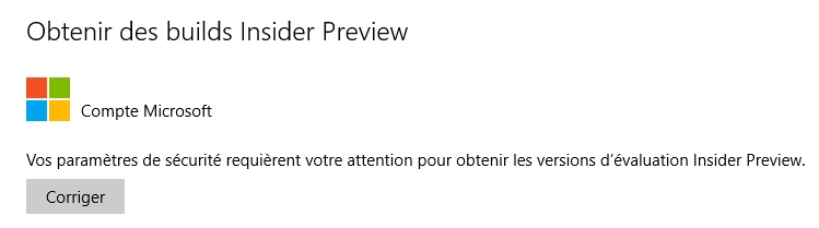

Sachant pertinemment que de nouvelles builds insider n'ont pas encore été proposées,
j'ai néanmoins un doute concernant l'obtention de futures builds insider.

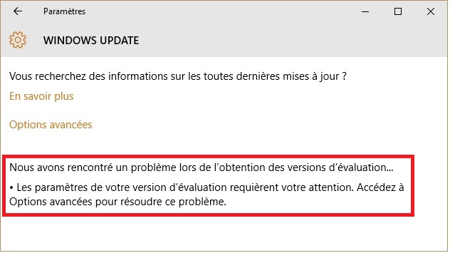

Dans Paramètres > Mise à Jour et Sécurité > Windows Update, j'ai ce message:
Builds Insider1.jpg (42.74 Kio) Consulté 4121 fois
Puis en cliquant sur Options avancées, ce message:
Builds Insider2.jpg (19.7 Kio) Consulté 4121 fois
Je m'interroge car ces messages n'étaient pas présents dans les builds précédentes et mes différentes tentatives pour corriger ont toutes échoué!

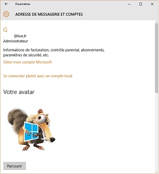

J'ai vérifié à nouveau et tous les paramètres de confidentialité sont bien activés.
Pour mon compte Microsoft aussi, tout semble ok:
et il est reconnu par Insider Hub, Windows Store, ....

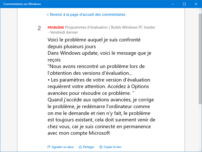

Re: Build 10586: Obtenir Builds Insider Preview ...
Problème signalé dans l'App Commentaires -> Programmes d'évaluation:
Ne pas hésiter à l'alimenter en votant ou en faisant remonter des problèmes.

Message par Scratoonet »
Bonjour Jango,
Désolé pour le retard ...
Merci pour l'info!
J'avais cherché du côté de Windows Update mais je n'avais pas trouvé. Normal!
J'ai donc voté en ajoutant un commentaire car même en faisant:
"Arrêter de recevoir les versions d'évaluation" -> redémarrage -> "Commencer" -> Redémarrage,
le problème persiste et maintenant je suis bloqué sur "Commencer"
En attendant je vais chercher d'autres pistes comme télécharger et installer à nouveau l'ISO, ....
