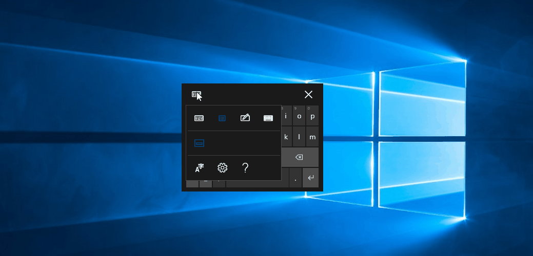

Je trouve une bizarrerie à l'ouverture du PC, un clavier virtuel configurable dont je ne donne que la version "rétrécie", mais que je peux par la suite (redémarrage) décrire davantage en images.
Je ne me souviens pas d'avoir importé un téléchargement de cette sorte, ni une app du M.Store:
Capture-clavier au démarrage Windows 10 1709.JPG (16.75 Kio) Vu 4542 fois

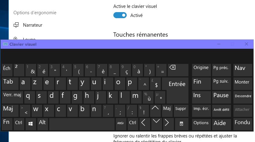

Que je ne confonds pas avec le clavier visuel classique activé juste pour en montrer la différence, bien que très ressemblant.
Capture-clavier visuel activé.JPG (60.65 Kio) Vu 4542 fois

Il s'agit du clavier tactile, qui n'est pas nouveau, mais a été amélioré dans Fall Creators Update.
J'ai publié un tutoriel sur ce sujet, voir ici : tutoriels-astuces-f26/topic4006.html
J'utilise fréquemment le clavier tactile sous W10 pour insérer des émoticônes.
Depuis Fall Creators Update, j'ai constaté qu'il arrive fréquemment que le clavier tactile soit activé au démarrage, surtout quand je l'ai utilisé dans la session précédente, même si je l'ai fermé ensuite.
Pour résoudre ce problème, lorsque le clavier tactile se lance intempestivement au démarrage, je désactive manuellement le Service du clavier tactile et du volet d'écriture manuscrite via services.msc.
Cette méthode fonctionne et il ne s'ouvre pas dans la session suivante.

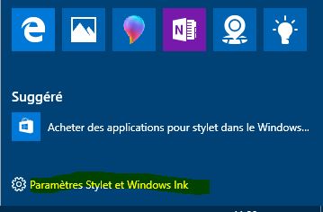

aller aux paramètres de saisie clavier orthographe:
Win + W clic sur paramètres stylet en bas, puis clavier:
Capture-Win plus W paramètres stylet et Windows ink.JPG (20.63 Kio) Vu 4506 fois

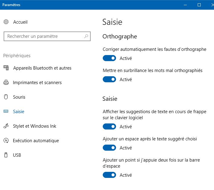

pour cliquer sur saisie clavier:
Capture-cliquer sur saisie-clavier.JPG (52.03 Kio) Vu 4506 fois
