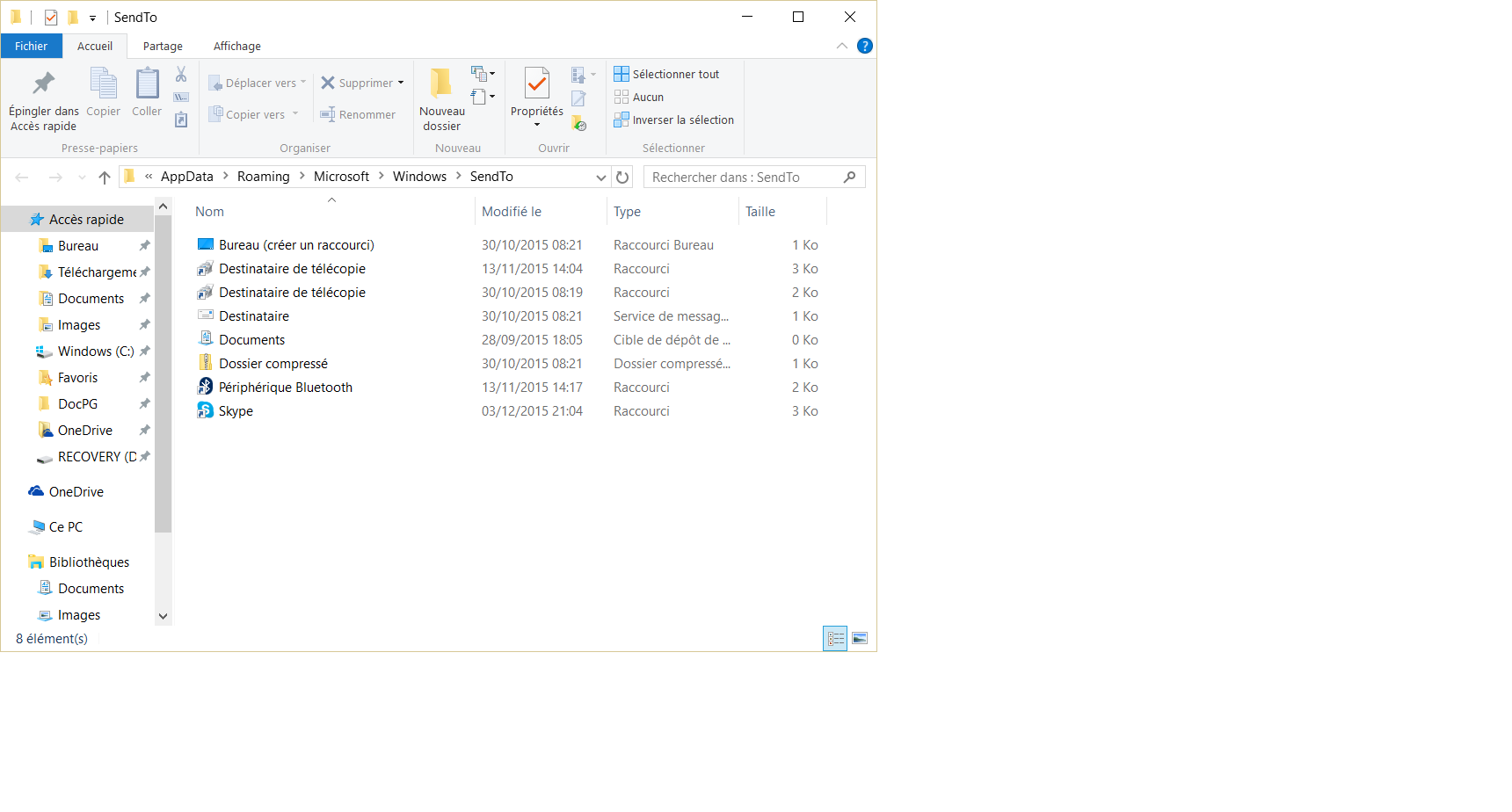

Je n'ai effectivement que Périphérique Bluetooth, pour ma part et je n'ai pas désactivé le Bluetooth.
Sans titre.png (77.23 Kio) Vu 1507 fois
Et la commande "Envoyer vers" fonctionne bien.

Je viens de lire le fil de discussion et j'espérais jusqu'au bout que cela allait m'aider à résoudre mon problème mais non :?
J'ai initialement le même problème de la case blanche quand je fais un clic droit/envoyer vers à partir d'un dossier.
Je suis allée dans mon dossier "send to", j'ai supprimé le racourci Bluetooth, le problème persistait
et là je tente de supprimer le dossier Bluetooth mais quand je clique droit sur le dossier, ça tourne, ça tourne et rien ne se passe.
Je suis alors allée directement dans "programme et fonctionnalités" pour tenter de le supprimer par là, mais là encore, je ne peux ni le récupérer, ni le supprimer. Un message indique qu'un erreur irrécupérable empêche l'action de se faire.

Aussi étrange que cela puisse paraître, je viens de retenter "clic droit/envoyer vers"' et la liste des dossiers apparaît !!!
j'ai donc regardé dans le dossier send to et bluetooth a en effet été supprimé (alors que cela m'indiquait que ça n'était pas possible)
en tout cas, mon problème est résolu
merci beaucoup à vous pour votre aide !!
