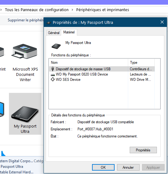

Il est invisible dans l'explorateur (F: habituellement) mais visible dans "périphériques et imprimantes":
Capture-WD Passport ultra visible dans périphériques.PNG (42.54 Kio) Vu 1315 fois

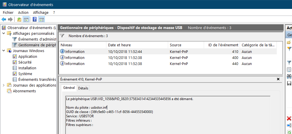

l'observateur ne dit rien de mauvais, mais je constate que la date est du 10/10/2018, un rapport avec la mise à jour d'octobre????
Capture-observateur dévénement pour usb WD ne s'affiche pas.PNG (43 Kio) Vu 1315 fois

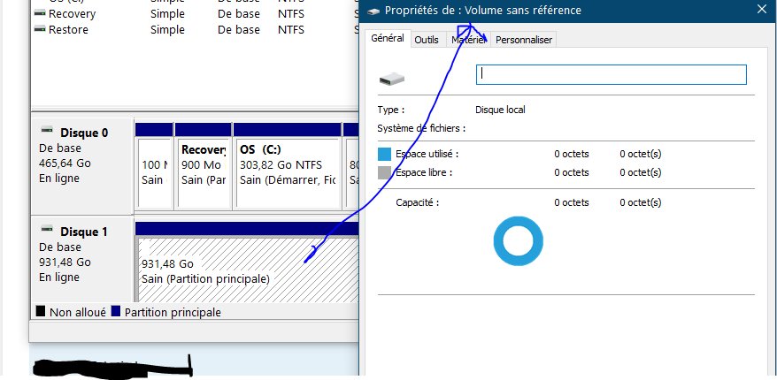

Résolu en ouvrant le gestionnaire de disques, qui indique: "sans référence":
Capture-volume sans référence dans gestionnaire.PNG (32.25 Kio) Vu 1304 fois
résolu en attribuant une lettre au disque externe

C'est bête comme chou, j'ai redonné une lettre comme indiqué ci-dessus au disque "sans reference", et voilà:
Capture-atribution d'une lettre au disque sans référence dans gestionnaire.PNG
Capture-atribution d'une lettre au disque sans référence dans gestionnaire.PNG (28.35 Kio) Vu 1304 fois
Merci de ton intervention, mais j'ai bien essayé sur le port usb 2 et usb 3, c'était idem (je n'en ai pas d'autre, alors tous les lecteurs externes ont la même lettre, c'est sans doute ça.
