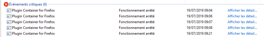

j'ai eu un souci avec firefox et les plugings:
2019-07-20_container firefox.GIF (10.73 Kio) Vu 2071 fois

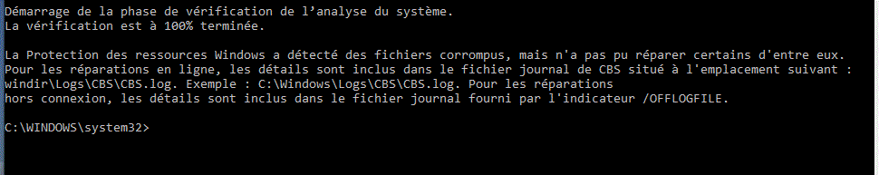

par curiosité, j'ai effectué un scan et le résultat n'est pas engageant:
Comment procéder pour éliminer les défauts. je suis aller voir les fichiers log et j'avoue ne pas comprendre grand chose.

Re: integrite du pc vec scannow
Bonjour micpal,
Regarde ce lien pour te dépanner, du moins comprendre le résultat de sfc /scannow:
https://www.malekal.com/sfc-windows-lire-cbs-log/
ou et : entrées non réparées:
https://support.microsoft.com/fr-fr/hel ... paired-eve
Un fichier .log peut s'ouvrir dans le bloc note, exemple avec le CBS.log des mises à jour:

Essaie de supprmer tous les plugins avant de redémarrer Firefox (c'est possible en faisant aide> dépannage> informations de dépannage puis réparer Firefox (à droite) la version est-elle à jour? c'est 68.0.1.
Tu peux copier les infos de dépannage sur bloc note à tout hasard.
https://support.mozilla.org/fr/kb/Qu%E2 ... -container
Rapports de plantage
https://support.mozilla.org/fr/kb/envoy ... age-plugin
tiens nous au courant du CBS.log :hein:
Au fait, as-tu quelque chose dans l'image indiqué: "affiché les détails" de "plugin container?

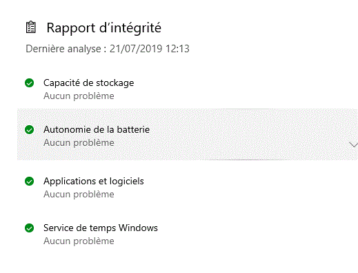

Je me souviens de ma réflexion lors de l'installation de la 1903:
discussions-generales-f21/topic5736.html
Bonjour à tous
installation faite sur 2 Pc, pas de soucis, hormis le flou (pas très gênant puisqu'il n’empêche pas la connexion), et le contrôle d'intégrité qui n'est pas validé "vert" alors que toutes les sous rubriques de ce contrôle d'intégrité le sont.
J'attendrais une correction de microsoft
Concernant firefox, le problème semble résolu après une réinstallation complète.
Pour les fichiers log, je le joint, mais je ne comprends pas grand chose.
j'ai fait une analyse complète du PC avec defender et malwarebytes premium: aucun souci
En ce ui concerne le contrôle d'intégrité, stuation identique lors de l'installation de la 1903:
Je vais rester dans cette situation et dès mon retour (septembre), je vais procéder à une réinstallation complète de w10.
Bonjour micpal,
Merci pour le rapport de CBS.log, il montre quelques "mismatch" mais rien de grave (aucun rapport avec Firefox) ex:
MSFT_MpComputerStatus.cdxml' do not match.
2019-07-21 10:58:31, Info CSI 000001ce [SR] Cannot repair member file [l:27]'MSFT_MpComputerStatus.cdxml' of Windows-Defender-Management-Powershell, version 10.0.18362.1, arch amd64, nonSxS, pkt {l:8 b:31bf3856ad364e35} in the store, hash mismatch
2019-07-21 10:58:31, Info CSI 000001d0 [SR] Cannot repair member file [l:19]'MSFT_MpThreat.cdxml' of Windows-Defender-Management-Powershell, version 10.0.18362.1, arch amd64, nonSxS, pkt {l:8 b:31bf3856ad364e35} in the store, hash mismatch
MSFT_MpThreatDetection.cdxml' of Windows-Defender-Management-Powershell, version 10.0.18362.1, arch amd64, nonSxS, pkt {l:8 b:31bf3856ad364e35} in the store, hash mismatch

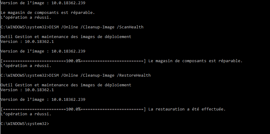

Plutôt que de réinstaller, j'essaierai la mise à niveau sans perte de données avec la dernière ISO à monter sur le Windows 10 actuel:
Aucun signe de Firefox.
Avant essaie ces commandes administrateur successivement:
DISM /Online /Cleanup-Image /AnalyzeComponentStore
DISM /Online /Cleanup-Image /StartComponentCleanup
DISM /Online /Cleanup-Image /CheckHealth
DISM /Online /Cleanup-Image /ScanHealth
DISM /Online /Cleanup-Image /RestoreHealth

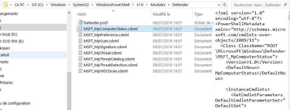

en copiant "%windir%\System32\WindowsPowerShell\v1.0\Modules\Defender" dans explorateur on a (pour faciliter la compréhension pour moi aussi)
Capture-statut defender MSFT dans system32.JPG (83.41 Kio) Vu 2020 fois

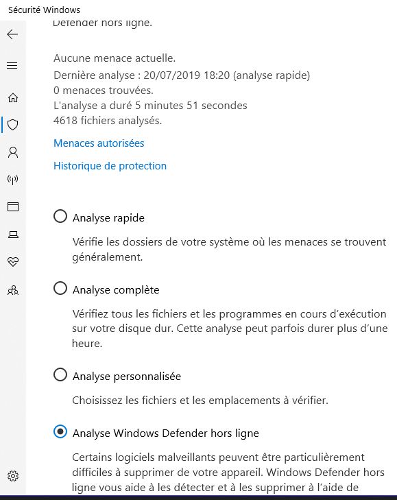

tu peux tenter une analyse WS defender en mode hors ligne:
Si tu as un message de malveillant il y a l'analyse hors ligne, mais ici je ne vois pas...
https://support.microsoft.com/fr-fr/hel ... tect-my-pc
sous powershell, coller:
"Start-MpWDOScan"
redémarrage 1/2 heure après ou dans le blason:
Capture-windows defender analyse hors ligne.JPG (66.5 Kio) Vu 2020 fois

Bonjour mownex

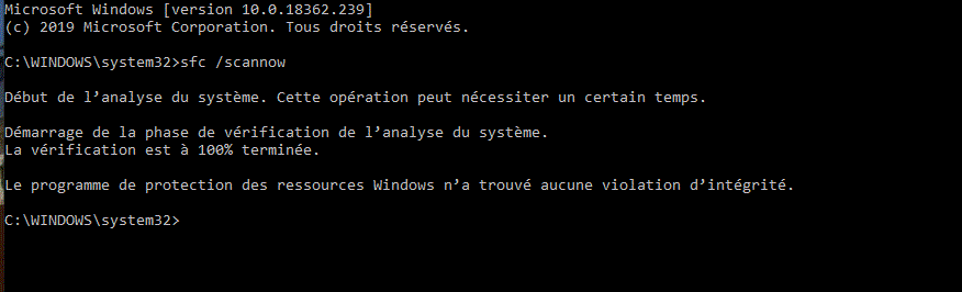

J'ai effectué les commandes DSIM comme tu me l'a indiqué:
Ensuite un premier scannow qui m'a dit que les erreurs étaient réparées
et un deuxième scannow qui ne trouve plus de violation d'intégrité:
Merci pour ton aide efficace
Re: integrite du pc vec scannow (RESOLU)
chouette :super:
