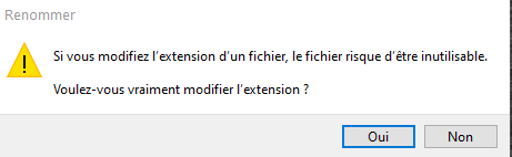

J'ai suivi avec intérêt ce fil, Tony, le commandes que tu as utilisées peuvent être automatisées en cas de besoin avec in fichier batch.
rien de compliqué, mais tu n'as peut-être pas regardé plus avant dans les conseils données ici ou là!
il suffit de copier ceci dans le Bloc-note pour supprimer l'historique uniquement:
CD\
net stop wuauserv
del %systemroot%\SoftwareDistribution\DataStore\Logs\edb.log
net start wuauserv
Puis supprimer le suffixe .txt pour le changer en .bat, accepter l'avertissement:
Captureavertissement extension.PNG (5.08 Kio) Vu 991 fois
L'icône bloc note changera de cette façon:
Capture-changement du visuel du bloc note en bat.PNG (20.59 Kio) Vu 991 fois
Il sera ensuite possible quand nécessaire de cliquer (droit) en mode administrateur sur ce fichier enregistré sur le bureau (ou à un endroit choisi type dépannage dans documents par exemple).
