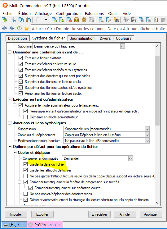

Vu ceci dans préférences de l'onglet configuration de Multi Commander par défaut (garder la date du fichier):
Capture-garder la date du fichier.PNG (55.03 Kio) Vu 19851 fois
Ou alors FastCopy comme suggéré, mais avec installateur.

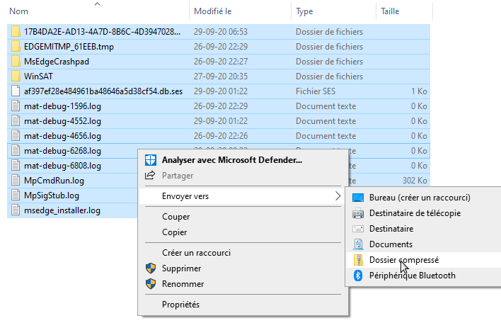

Si ton problème est de conserver la date de 3000 fichiers (ce n'était pas préciser au début) ...
Tu les sélectionnent tous et en fait une archive (7zip ou Winzip, ou ...) même via l'explorateur Windows, tu trouves (clic à droite) envoyer vers -> dossier compressé.
Quand tu ouvres l'archive les dates d'origine s'y retrouvent pour les fichiers (pas les dossiers)
dossier compressé.png (46.17 Kio) Vu 19809 fois
L'autre possibilité est de mettre ces fichiers dans une partition séparée (Data par exemple) et de faire une image de la partition avec un programme qui copies les secteurs de la partition.
Quand tu recolles l'image de la partition (ou une autre encore vide), tout est recollé à l'identique (même la date des dossiers) (même les fichiers systèmes jusqu’à la corbeille)
Donc, si je fais l'image de la partition Windows avec Clonezilla, la restauration sur une autre partition (ou un autre disque) remettra les même dates et attributs que sur l'original.
Il y a donc les programmes qui copie les fichiers, et les programmes qui copies les secteurs occupés.
Le fichier zip semble suffire à ton problème.

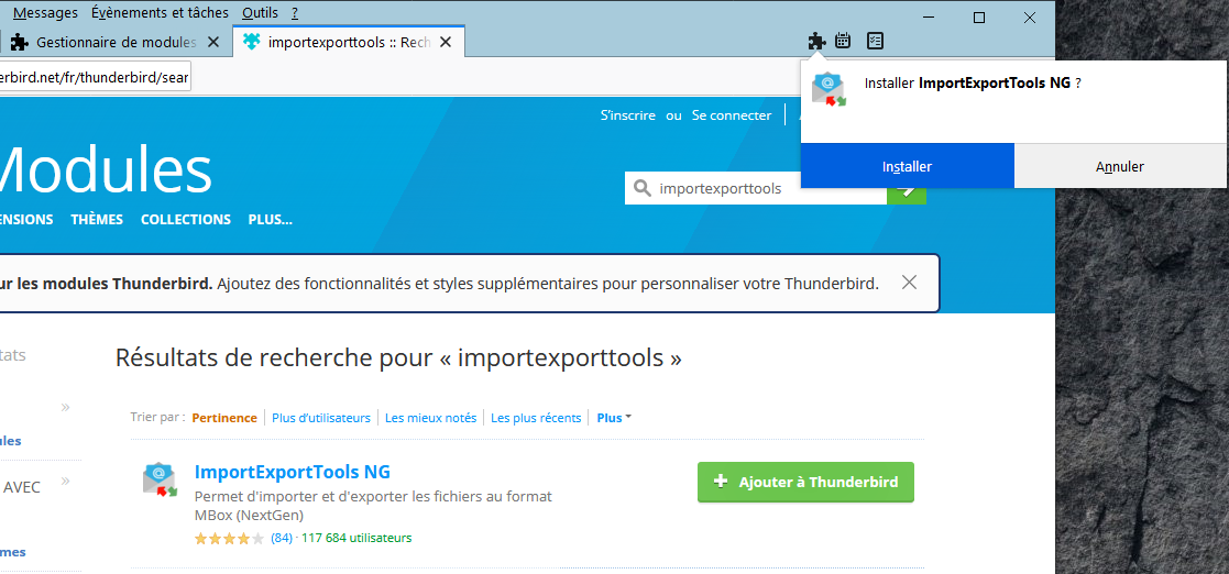

Voir si cette extension prévue pour exporter éventuellement pour un autre ordinateur peut te servir à "stocker" tes mails.
Vous pourrez exporter et importer fichiers, dossiers et sous-dossiers dans différents formats comme le HTML, le mbox, l'eml, le CSV ou encore le TXT. De plus, l'extension permet de sauvegarder plusieurs messages en un seul fichier et d'y appliquer un index pour mieux s'y retrouver
https://www.clubic.com/telecharger-fich ... tools.html
https://importexporttools.fr.softonic.com/
à rechercher en tapant son nom dans modules complémentaires.
(N.B. sauvegarder sur disque externe en plus, car on n'est pas à l'abri d'une casse de Hdd ou Ssd)
Capture-importexportTools pour Thunderbird.PNG (274.52 Kio) Vu 19781 fois
J'ignore si ça t'aidera, en tous cas c'est compatible.

1 J'ai installé ImportExportTools NG mais n'ai pas réussi a exporter des sélections de fichiers avec la commande Outils >Importer-exporter au format eml> Rechercher et exporter >dans [dossier d'où je désire exporter une sélection de fichier ] Valide au moins une des conditions [précisée] >Clic sur RECHERCHER > les occurrences sont bien trouvées > Clic sur EXPORTER > Ouverture de la fenêtre de sélection du répertoire de destination > Choix et clic sur SÉLECTIONNER UN DOSSIER après avoir choisi un format > Reclic sur EXPORTER
mais rien ne se passe (vérification le dossier de destination ne se remplit pas. Je ne vois pas ce qui m'échappe !
(alors qu' Outils >Importer-exporter au format eml> Exporter tout le dossier ; Export zipped ou Exporter tous les fichiers du dossier fonctionne).
Dommage car exporter une sélection de fichiers eml datés dans le dossier [Nom_du_dossier] " serait l'utilité première de ImportExportTools NG
