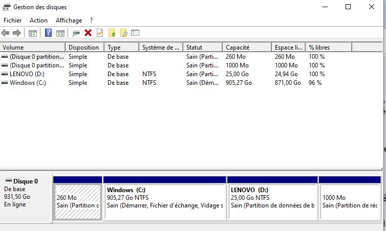

En fait , c'est pour mon petit lenovo ideapad 330. Je viens de le remettre à l'état d'usine, car il mettait un temps infini à démarrer, et tous les programmes que j'ouvrais étaient très longs à s'ouvrir, et affichaient (ne répond pas).
Comme c'est un pc d'appoint, j'ai préféré repartir à zéro, et je crois avoir bien fait, car maintenant, il est nickel, et rapide comme au 1er jour.
jjcojax a écrit : Si le PC est très récent oui, à condition d'avoir laissé la partition du fabricant sur ton disque (elle est cachée, fait entre 10 et 25 GB et se voit via le gestionnaire de disque) (raccourci = diskmgmt.msc) (elle porte un nom du genre Recovery) (la partition de récupération à parfois le même nom, mais fait entre 500 MB et 1 GB)
Capture gestion disques.JPG (62.94 Kio) Vu 1857 fois
Je suppose que la partition d'usine est la partition "LENOVO" de 25 Go, et la partition de récupération fait 1000 Mo.
Je comprends donc que je pourrais potentiellement les réutiliser toutes les deux en cas de ..... !

Ce que je constate est que la console de récupération est dans la partition 3 (de 905 GB = ton C: ) (probablement suite à la remise en mode sortie d'usine.)
Ce n'est pas mauvais en soit puisque sous Win7, c'était comme cela :P
Mais si suite à par exemple "une coupure brusque de courant", tu bousilles ton C: -> la console se retrouve dans une partition corrompue.
et donc, sous Win 10, (si possible), la console de récup se place dans une partition distincte -> par exemple la 5.(tout cela se fait automatiquement dans une install fraîche)
On peut corriger si tu n'as pas peur de l'invite de commandes. :hein: (pas obligé bien sûr)
En bref, il faudra rendre visible des dossiers cachés (et se rendre propriétaire de ceux ci ) pour copier-coller la console (tout se trouve dans le dossier recovery) le détail de ce dossier est visible via un Live USB Linux (tu n'en as pas besoin)
Ensuite, la commande reagentc permet de changer l’emplacement de la console. (l'exemple est à adapter pour correspondre à ton système)
Tu peux bien sûr trouver que se faire un stick d'install permet aussi de se dépanner.
Suite ou fin en fonction de ce que tu souhaites.
