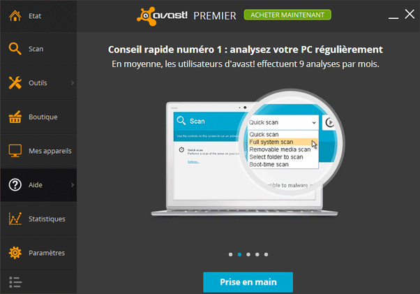

[Info] Avast 2014 R2 Beta
Avast 2014 R2 Beta Build 9.0.2009 du 3 Décembre.
L'éditeur précise que cette phase Beta sera bouclée rapidement (environ deux semaines de tests) avant publication officielle de la mise à jour.
Dans les principales nouveautés:
• réécriture complète de l'Agent Web qui ne fonctionne plus comme un "transparent proxy", plus de routage du trafic HTTP au travers du processus AvastSvc.exe, ce qui devrait éliminer les conflits avec les parefeux tiers.
• modification profonde du parefeu pour les éditions Internet Security et Premier. Amélioration de la compatibilité avec d'autres applications comme Java et divers services VPN.
• modifications du driver de l'Agent des Fichiers avec pour conséquence une amélioration des performances dans des scénarios d'installation de logiciels et copie de fichiers.
• renforcement de l'outil Nettoyage du navigateur afin de mieux agir contre les barres d'outils et autres PUBE (Pontentially Unwanted Browser Extensions).
• correction d'une quantité de bugs rapportés ces deux derniers mois.
• ajout d'un tutoriel interactif sur les versions d'essai.
L'utilisation de cette Beta sur Windows 8/8.1 est assez risquée... GrimeFighter (connecteur vers une fonction payante) ne fonctionne pas sur ces systèmes, ni sur les disques RAID cryptés. Problèmes également avec le plugin pour IE11, l'Agent Web, le Paramétrage de redirection dans l'onglet Dépannage, et la création du disque de secours.
Une seconde Beta devrait arriver dans pas longtemps et on est pas à deux semaines près non plus.

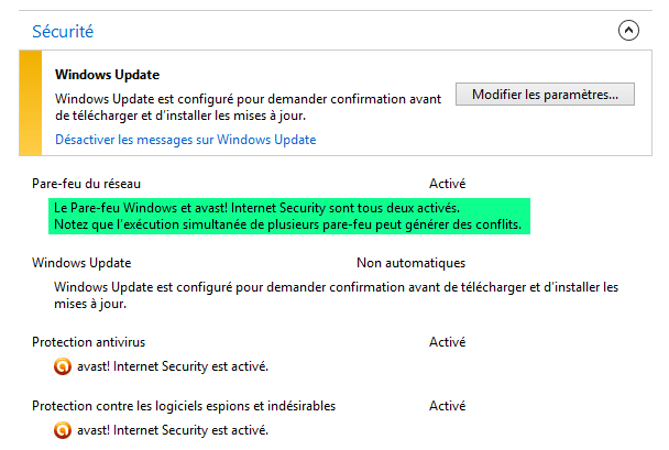

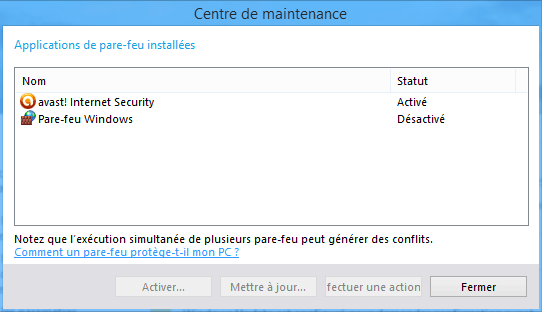

Attention pour les testeurs... ne s'installe pas en actualisation automatique de la 9.0.2012 qui relève exclusivement du canal Beta.
- donc procéder à une installation complète "on top" (par dessus) qui nécessitera un redémarrage,
- ou désinstaller 2012 - installer 2013 pour éviter tout problème de Firewall:
- ou désactiver le parefeu Windows si doublon constaté:
