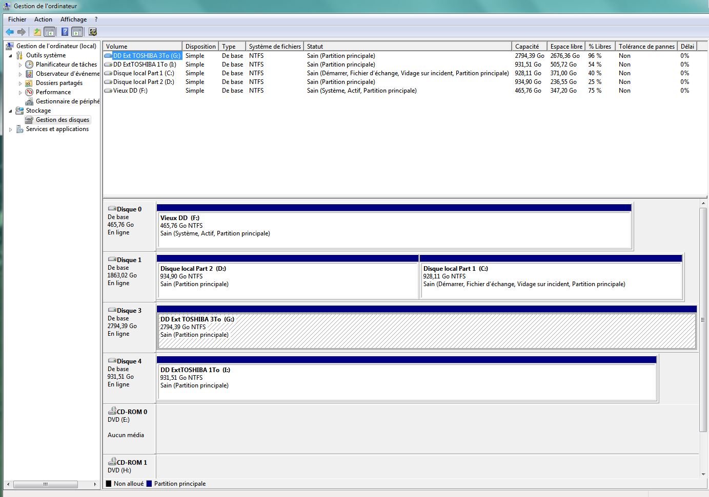

Déjà, va sur ordinateur, clic droit, gérer, gestion des disques et poste l'image de ton système s'il te plait, ça nous éclairera, et t'aidera à reconnaitre quel disque doit être formaté, bien qu'il n'y a pas d'ambiguité.

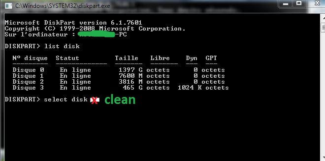

Cependant un moyen de supprimer ce qu'il y a dans F: existe (il devrait être possible de "modifier les paramètres de sauvegarde" de Windows déjà):
Si tu es sur d'avoir sauvegardé les données:
Lancer l'invite de commandes (tous les programmes >accessoires invite de commande:
2/ taper
 DISKPART
[/size]
> Entrer
3/ saisir
list disk
[/size]
> Entrée (pour afficher la liste de tous les lecteurs branchés sur l'ordinateur)
4/ taper :
select disk #
[/size]
> Entrée (où # est le numéro du lecteur que tu veux formater = le même que celui qu'il porte dans la Gestion des disques (Disque 2, par ex.). Prête attention au numéro que tu y tapes-repérable selon la taille en Go par exemple 465,76 Go … la commande qui suit est destructrice de données et virera (les partitions du DD y compris) toutes les données qui y sont stockées.
5/ taper :
Clean
[/size]
> Entrée
6/ ouvrir la Gestion des disques
7/ le DD y apparaîtra en tant qu'espace non alloué > clic droit dessus (dans la case où tu vois inscrit Disque 2, si c'est le numéro du DD)> Initialiser le DD > à nouveau clic droit sur l'espace à côté > créer un Nouveau volume simple > suivre les instructions de l'Assistant pour le partitionner et formater [/quote]
repris depuis cette page qui traite de suppression de disque Sata pour une problématique différente:
http://forums.cnetfrance.fr/topic/13003 ... r-d-un-pc/
ce que ça donne sur le mien avant suppression, attention F: sera un numéro de disque de la bonne taille (465,76 Go)
Capture-list disk-part.jpg (52.83 Kio) Vu 2314 fois
J'espère que ça te dépannera, mais faire très attention quand même ;)

Je commence juste avec l'image du système comme demandé :
Je précise bien que c'est F: qui avait contenu XP (qui a été officiellement formaté par mon vendeur de W7 (qui a fourni le disque 1 en le partitionnant 50/50 et installé ce W7 sur C:) mais qui ne sert plus aujourd'hui qu'à du stockage longue durée. C'est lui que j'ai copié/collé sur G: qui est un DD externe tout neuf. Actuellement, il n'est donc pas vide car je comptais sur son formatage pour l'effacer proprement de toute donnée afin de ne pas l'inclure dans la sauvegarde image-système. En fait, je me fous qu'il soit vide ou pas, je voulais juste ne pas le mettre dans l'image-système sauf que maintenant, j'ai un clignotant qui s'est allumé en le voyant "forcé" dans cette image-système ... 8-)
JE ne sais pas si je suis compréhensible, là ... :D

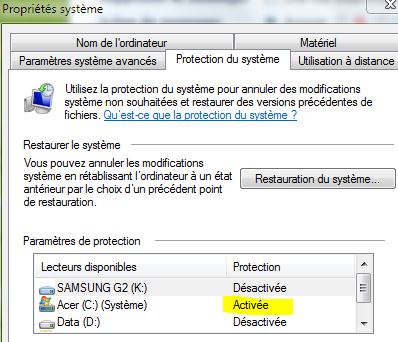

Dans les paramètres de protection, accessibles par "Créer un point de restauration" saisi dans la zone de recherche Windows, quels sont les lecteurs sur lesquels la protection est activée ?
En effet, si la protection est activée sur F:, ce lecteur sera obligatoirement inclus dans l'image système.
Si tel est le cas, décoche la protection sur F: et regarde si cela te permet d'exclure ce lecteur de ton image système.

Selon ton image, le disque F: est vu comme "système actif partition principale"
Ou est donc la partition principale Windows 7 dans cette configuration?

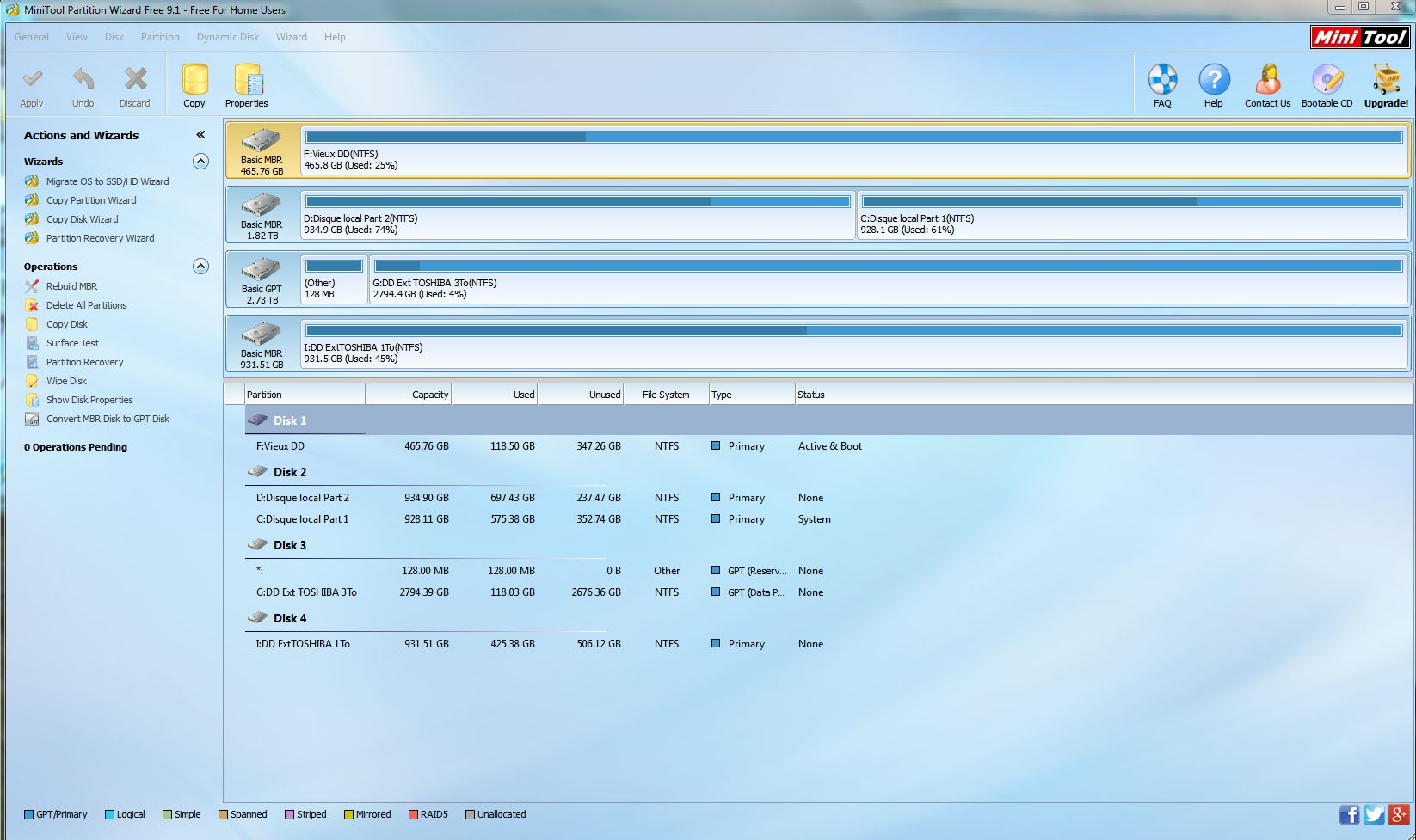

On dirait que ce disque est indiqué comme systèm reserved.
Essaie de regarder avec "MiniTool Partition Wizard" pour avoir des détails la-dessus, télécharge la version free:
https://www.partitionwizard.com/download.html

Va donc dans panneau de configuration>système>paramètres avancés> propriétés système et regarde dans la fenêtre si F: est activé pour la sauvegarde, dans ce cas désactive le, et refait ta sauvegarde.
C'est sans doute une bonne piste.
Capture-protection système.JPG (42.55 Kio) Vu 2303 fois

Patriciag a écrit :Dans les paramètres de protection, accessibles par "Créer un point de restauration" saisi dans la zone de recherche Windows, quels sont les lecteurs sur lesquels la protection est activée ?
La protection est activée UNIQUEMENT sur C: le seul DD indiqué comme (système).
Elle est désactivée sur tous les autres. Aucun des autres n'est signalé comme (système).

mwonex a écrit :On dirait que ce disque est indiqué comme systèm reserved.
étant entendu que tu es toujours sous Windows 7.
Cette piste n'est donc pas la bonne.
Lors de la création de l'image système, essaie de jouer manuellement sur les éléments à sauvegarder pour tenter d'exclure F: de ton image système.
En effet, je ne vois aucune raison pour que ce lecteur soit obligatoirement inclus alors qu'il n'est pas considéré comme système.

Eh oui, c'est bien la même question que je me pose depuis que j'ai vu ça ! Le fameux "clignotant" dont je parlais hier ! :-D
Bon, pour suivre, ce matin, je viens donc de DL et d'exécuter Mini-Tool Partition Wizard, en voici une copie d'écran ...

Re: Avant de migrer
Je viens de lire ton dernier post dans lequel tu cites mon plus récent message, mais tu ne mets qu'une copie d'écran effectuée après exécution de Mini-Tool Partition Wizard et tu n'as pas essayé la manipulation très rapide que je te suggère.
