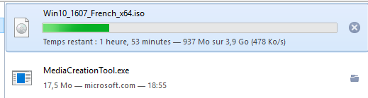

Je télécharge la nouvelle version 1607, Build 14393 de Windows 10 ici, mais je ne l'utilise pas, plutôt le Media Creation Tool
https://www.microsoft.com/en-us/softwar ... dows10ISO/
Noter que Media creation Tool ne permet pas d'avoir autre chose que la version N, sauf si je décoche en bas (ce n'est pas évident, car grisé si on ne décoche pas), car il fait référence à la version actuelle même si je prends cette iso pour "un autre PC" :bizar:
J'installe directement l'iso sur clé, même si je télécharge aussi la version 1607:
Capture-Iso Windows 10.PNG (8.72 Kio) Vu 1418 fois
Je te tiens au courant
