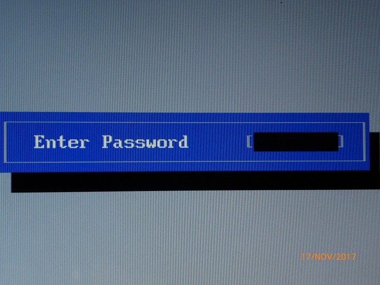

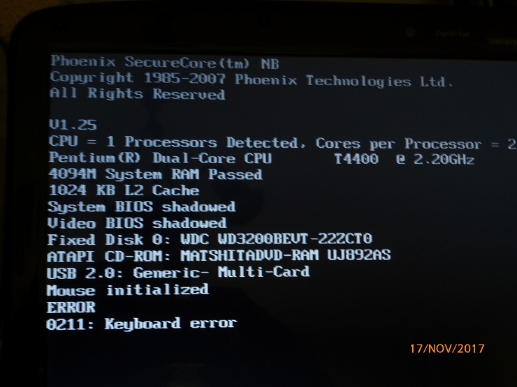

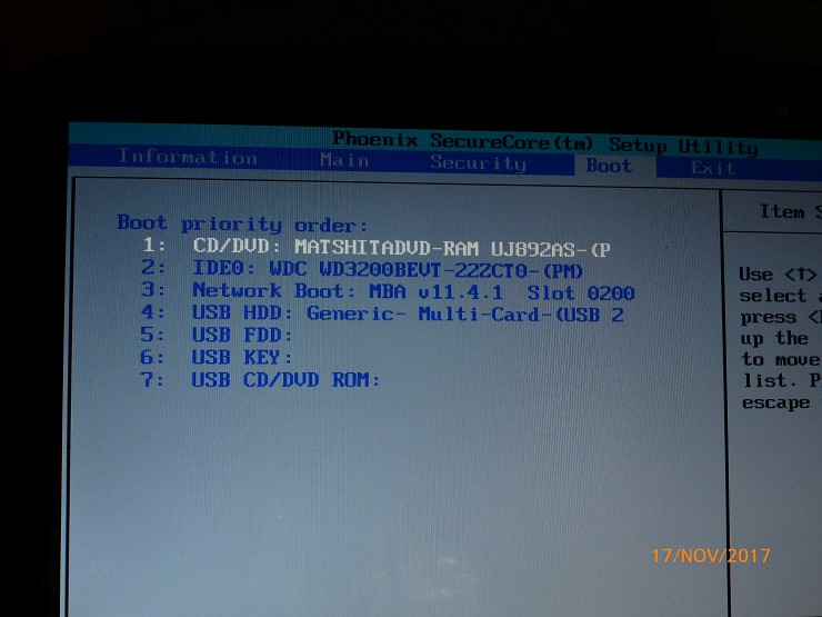

Voici ce que j'obtiens avec F2 au démarrage (batterie fichue, fonctionne sur AC/DC);
Mot de passe du PC demandé:
Ordre de Boot sans DVD, le redémarrage avec DVD ne donne aucun résultat, dont l'Iso est vérifiée sur E: conforme à ce qui est indiqué ici:
tutoriels-astuces-f26/topic4516.html
- Ma question 1, puisque la carte graphique semble fonctionner, pour quelle raison rien ne s'affiche au démarrage du DVD (audible)?
- Ma question 2, est-ce que un disque dur qui a lâché peut brusquement aboutirait à ce résultat?
Mon but est de savoir si la raison est matérielle, auquel cas je peux changer le HDD, car aucun moyen ne fonctionne.
Je comprends que ce n'est pas évident "à distance", mais je pense de toutes façons acheter un HDD 2,5" pour un autre PC ..
Merci de vos avis (matériel ou logiciel, de toutes façons, il y a eu coupure de courant!)

Normalement, même si le DD a laché ou est en traine de lâcher, le système devrait démarrer sur le DVD ou la clé bootable quand on lui demande.
Essaye avec une nouvelle clé USB que tu recrées avec Rufus.
Si toujours en échec, regrave de nouveau ton ISO sur la clé avec [url=http://www.top-password.com/download/ISO2DiscSetup.exe].
Pour le DVD, tu l'as gravé avec quoi ?

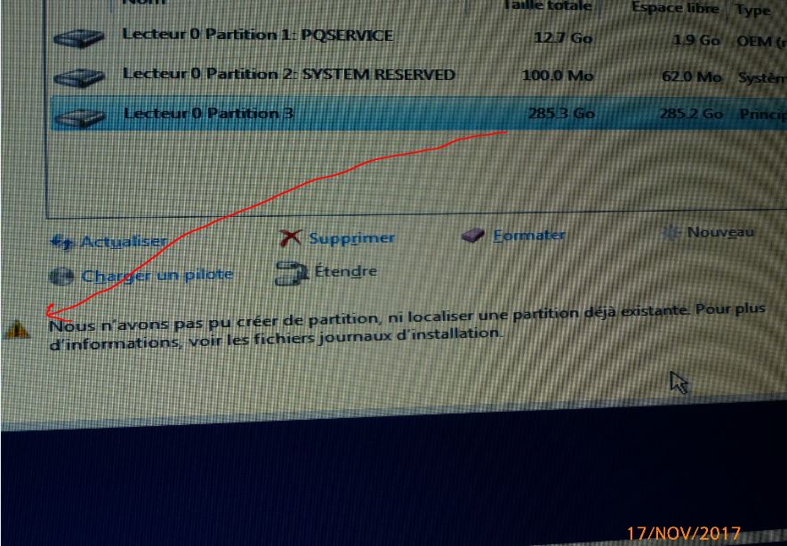

Paramètres avancés, le point de restauration non c'est depuis là que ça n'allait pas, point introuvable, dépanner ne fonctionne pas non plus, je vais réinstaller (équivalent clean install, c'est mieux finalement sans les miasmes du Acer d'origine) enfin je crois :mrgreen:
.........En cours.......................
Je bloque sur: " :warn: Nous n'avons pas pu créer de partition, ni localiser une partition déjà existante, pour plus d'infos..."
Capture-bloqué en cours d'installation.JPG (111.39 Kio) Consulté 3303 fois
Aucun moyen de partitionner, c'est formaté, et il n'y avait pas de partition (sauf PQservice et SystemReseved) donc je suis scotché sauf indication de ta part, ça devient très gênant :?

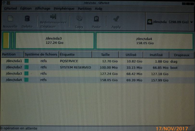

Merci, en attendant, plus d'une heure pour Gparted live! 3 téléchargements en cours :mrgreen:
Il ne fait que 291 Mo, le lien de Cologne va plus vite que de France :lol:
Enfin 1 chose de faite:
Capture-Gparted a fini de travailler.JPG (79.98 Kio) Consulté 3300 fois
Mais c'est WIndows iso qui reste scotché sur sa fenêtre, je crois que ce ne sera pas pour aujourd'hui :geek:
Bon Impossible d'installer Windows..
