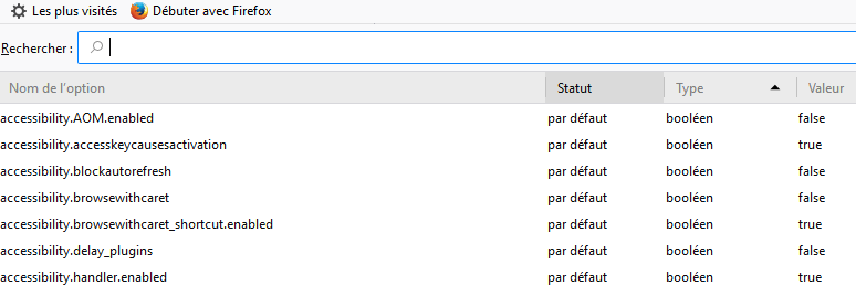

Dans la liste alphabétique les valeurs sont false ou true, et celle-ci ne figure pas dans cet ordre du moins seulement si la tape dans la barre de recherche..?
Capture-les autres valeurs dans about-config.PNG (13.89 Kio) Vu 4244 fois
C'est sur un autre PC, sur le mien la liste est complète.
