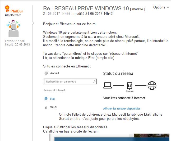

Re: Le groupe résidentiel a disparu dans Windows 1809
Bonjour BORTA77?
Windows 10 gère parfaitement bien cette notion.
Seulement un ergonome à la c... a encore sévit chez Microsoft.
Il a modifié la terminologie, on ne parle plus de réseau privé partout, il a introduit la notion "rendre cette machine détactable".(lire détectable" faute de frappe malheureuse)
Tu vas dans "paramètres" et tu cliques sur "réseau et internet"
Là, tu sélectionne la rubrique Etat (simple clic)
Vrai, ensuite tu peux vérifier si tu es bien en réseau privé en cliquant sur:
"Modifier les propriétés de connexion"
Ensuite, la notion de réseau détectable résulte de "options de partage" dans Etat qui mène au panneau de configuration qu'on peut accéder directement :hein:

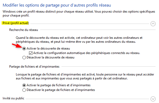

idem, pas de bouton rendre détectable, c'est la notion dont parle Phildur il semble:
Options de partage réseau Windows 10.png (22.08 Kio) Vu 2613 fois
En tous cas c'est comme ça avec la version 1809, l'explication de Phildur date du 21-05-2017
:bizar:
"Rendre ce PC détectable" dans paramètres n'existe plus à cet endroit comme l'indique cette image du forum

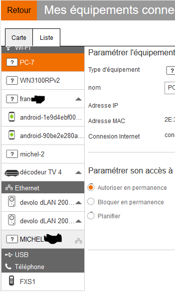

BORTA 77, j'ai épuisé mes munitions, je pensais que (allant sur Orange), tu pourrais peut-être revoir la carte de son réseau ou vérifier celui-ci, même si ce n'est pas le sujet exact, sans connaître plus sa configuration.
Capture-paramètres en liste du réseau Http orange.PNG (27.26 Kio) Vu 2598 fois
reste la possibilité de refaire le réseau, sans certitude d'un mieux
