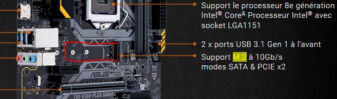

Sinon si il s'agit de stockage, tu peut ajouter un SSD M.2 sur un slot PCIe de ta carte mère (excellente d'ailleurs) de la capacité que tu veux sans avoir recours à la carte additionnelle et ses ports SATA.D'autant que les ports M.2 dépotent sur ton modèle! https://www.asus.com/fr/Motherboards/TU ... US-GAMING/

Merci greg250 pour ta réponse. je vais suivre ta suggestion: j'ai commandé un SSD M2 Westertn Digital NVME de 500Go M.2 PCI Express 3.0.
J'espère que ce matériel pourra être connecté sans problème sur le port M2 de ma carte mère....

Je viens de voir sur la photo de ta carte mère le port M2 dont parle greg250, en effet c'est du lourd!
Capture-support 10 Gb Sata & PCIex2.JPG (42.32 Kio) Vu 3333 fois
Oui c'est du lourd! Je ne suis pas gamer, mais ça doit être super de naviguer en 1ere classe ;)
