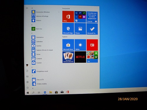

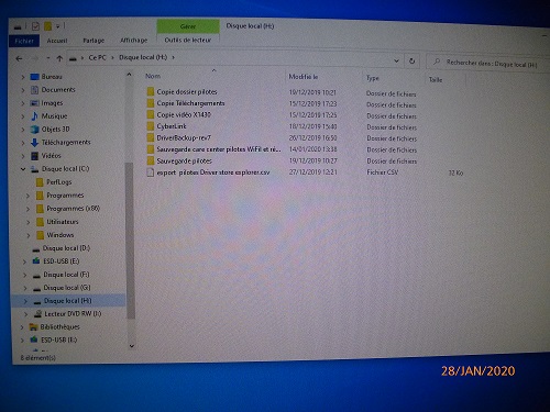

Quelques captures comme ça
Menu démarrage.jpg (67.35 Kio) Consulté 2432 fois
Bine sur ça ne suffit pas pour avoir un PC gérable, mais ça montre une installation incomplète Mystère pour moi, je ne sais pas ou ça se cache.
Toutes les partitions autre que C sont de mon Hdd, je crois que D: dans ce cas serait la partition de récupération dont en temps normal il faudrait supprimer la lettre.
En tous cas j'ai vérifieé le système il est OK dans l'explorateur :hein:

Bonsoir mwonex, :coucou:
Je suis surpris de voir autant de disque local sur ton ordinateur.
Ton ordinateur c'est une tour par un portable ?
Que soit branché le disque local (C ) et (D) qui doit être le lecteur Data c'est normale
Mais les autres disques" local" F,G,H, ce sont des disques supplémentaires.
Lorsque tu réinstalles w10 tu les laisses brancher sur l'ordinateur ?
Comme il les préconiser il vaut mieux à déconnecter tout périphérique du pc.
Quelques conseils pour préparer l’installation de Windows 10 Merci Chantal11
On peut voir aussi sur ta capture que la clé USB (E) de l'installateur ESD USB est encore brancher.
La réinstallation n'a pas été faite avec ton lecteur DVD (I)
