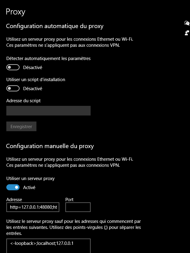

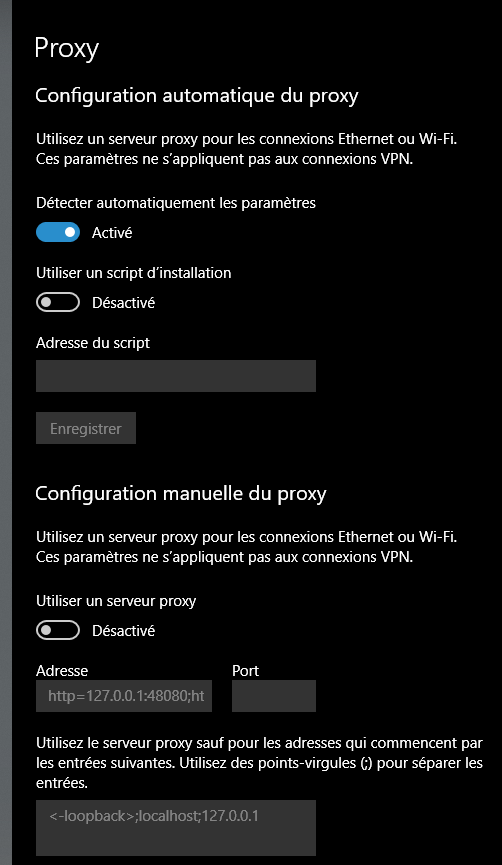

ci joint deux copies: dans la première j'ai désactivé la configuration manuelle et activé la configuration automatique CECI SANS POUVOIR VALIDER CES MODIFICATIONS CAR LE CLIC SUR LE BOUTON " ENREGISTRER " N'EST PAS POSSIBLE. DE CE FAIT, la configuration manuelle est maintenue comme le montre la copie suivante.

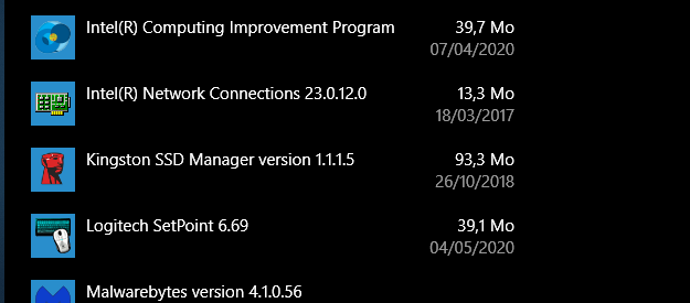

Comme' le montre la copie jointe, j'ai bien supprimé KASPERSKY, mais l'erreur perdure .

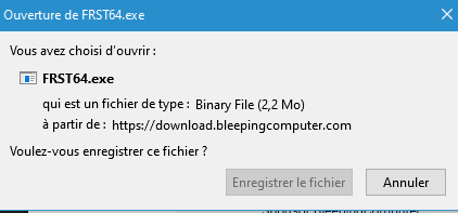

j'ai dû me "planter" quelque part car en utilisant le lien pour consulter mes envois, j'ai eu un message d'erreur. Puis-je recommencer après avoir effacé les résultats déjà obtenus ou y a-t-il une procédure particulière à suivre . Je n'ai pas pu enregistrer FRST64 sur le bureau, voir copie jointe (en cliquant sur enregistrer cet enregistrement se fait dans le dossier "téléchargements". précise moi s'il te plait, la façon de t'indiquer le lien car je n'ai pas pu le copier, je l'ai transcrit manuellement, ce qui explique l'erreur. Excuses moi.
