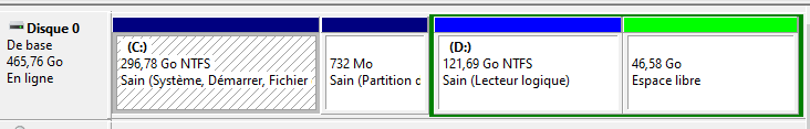

Pour rester logique dans ma rectification, voici le gestionnaire de disque pour Asus:
Capture-gestionnaire disk mbr SSD 500 GO.PNG (8.85 Kio) Vu 933 fois
Après il faudra que je retrouve la clé Gparted (ou le disque) pour te répondre avec précision sur la partition non formatée MSR de 16 MB
L'espace vert non libre 46,58 Go correspond à l'espace libéré par l'outil Crucial
J'espère avoir rectifié mon erreur de PC, mais ils sont juste différents par les bios Uefi pour Asus et mbr pour Acer, enfi aussi pour la taille du SSD :hein:

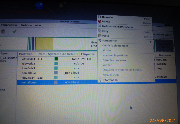

Pour te répondre au sujet de la dernière partition (flags)
discussions-generales-f21/topic6697.html#p37678
Capture-pas de drapeau pour la partition non allouée.PNG (915.93 Kio) Vu 882 fois
certaines autres partitions possèdent bien un drapeau.
