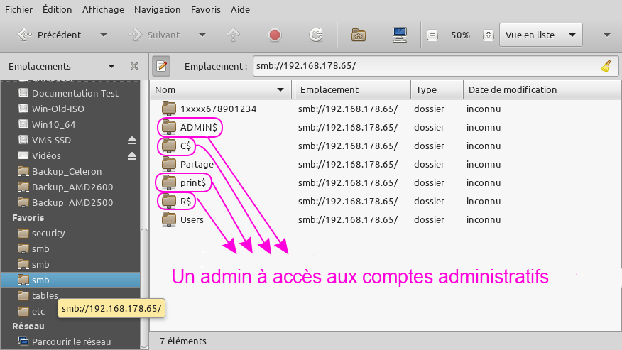

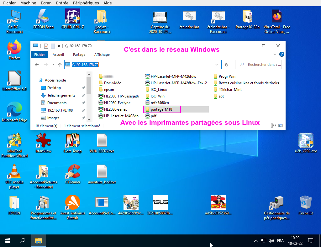

coté réseau ...
Depuis +- 2020, Linux n'utilise plus le protocole SMBv1 (comme Windows)
Windows vers Windows passe dans l'explorateur de fichiers si on respecte certaines règles.
Linux vers Linux passe dans l'explorateur de fichier si on respecte certaines règles.

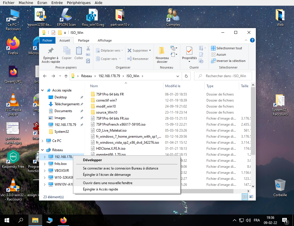

Pour Windows vers Linux \\adresse_IP du PC Linux (que l'on peut mettre dans accès rapide)

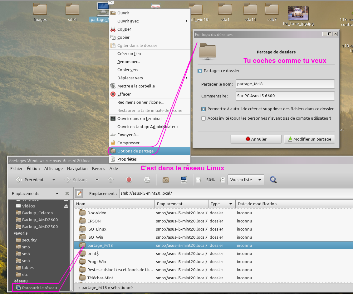

Pour Linux vers Windows smb://adresse_IP du pc Windows (que l'on peut mettre en favoris)

essaye \\ip d'un autre PC Windows

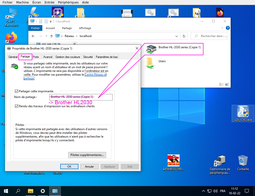

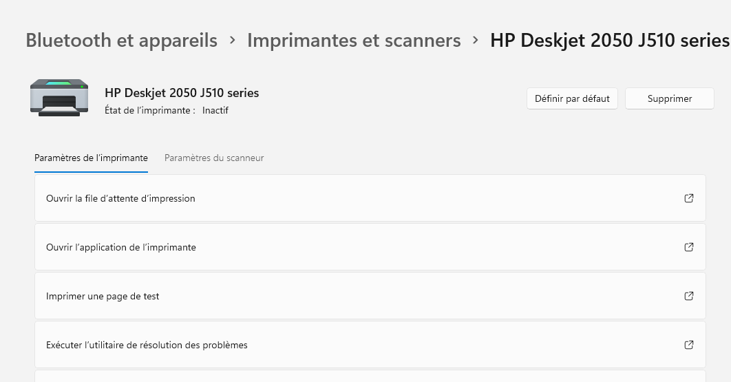

Il reste cette affaire d'imprimante non reconnue et allumée (HP Deskjet 2050 j510 series) connectée en USB directe sur le PC maitre.

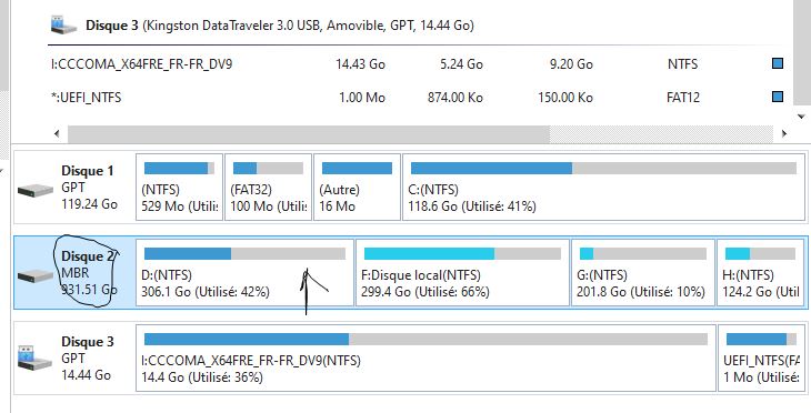

Sujet double boot avec Windows 11 dans hd:

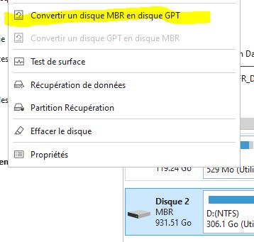

Le souci est que oui j'ai de la place, mais le disque est en MBR, il faudrait le transformer en GPT sans perdre les données, (théoriquement possible..) puis la clé existe, installer dans la partition créée. Bizarrement il existe deux niveaux de bleu qui m'intrigue (part principale et 3 logiques sans doute). J'ai les documents et File history, les dossiers de profil Thunderbird et Firefox actifs dans les autres partitions. Vue depuis MiniTool Partition Wizard qui pourrait permettre de passer de MBR en GPT.
Capture-vue disques minitool PWizard.JPG (60.37 Kio) Consulté 3301 fois
et fonction existante:
Capture-conversion GPT proposée par minitool P.W.JPG (27.85 Kio) Consulté 3301 fois

j'ai toujours eu du mal avec Samba :? sous linux
Sous Linux, c'est simplement ...
Sélectionner un dossier ... sélectionner options de partage et choisir les droits d'accès.
tu peux voir ton partage via parcourir le réseau.
Capture du 2022-02-10 10-36-53.png (520.46 Kio) Consulté 3297 fois
et Windows fera pareil.
Capture du 2022-02-10 10-30-10.png (323.95 Kio) Consulté 3297 fois
Sur ta machine avec l'imprimante partagée ...
indique ce que donne dans le navigateur "\\localhost"
Si tu y vois ...
Reprend le nom du partage pour qu'il ne dépasse pas les 15 caractères (C'est Windows qui te colle des noms trop longs à la création du partage qui passait grâce à SMBv1) (et n'a pas été adapter pour correspondre aux exigences de SMB2 et3)

Super la commande "\\localhost" a fonctionné: un popup apparait avec le nom HP deskjet puis disparait rapidement, recherche dans paramètres et la voilà enfin :D
merci je suis loin d'en avoir fini :? il n'y a plus les infos à droite qui étaient parfois gênantes, mais là qui seraient utiles :shock:
Donc je n'ai rien eu à taper!
Capture d’écran HP réussi 2022-02-10 115142.png (34.8 Kio) Consulté 3293 fois

et pour tes disques,
Sur le disque 1, si la 1ere partition est une partition de récupération (à retrouver via reagentc /info), ne t’étonne pas d'en avoir bientôt une nouvelle qui auras grignoté la fin de ton "C:" (parceque 525 MB est très petit)
(c'est Windows qui le fera quand bon lui semble) (et c'est Windows qui le fait comme ça pour que ton système s'écroule après 4 à 5 ans)
Pour ton disque 2
Si le bleu clair correspond à une série de partitions étendues, le risque est un peu plus grand que si tu avais 4 partitions principales.(un accident dans la seconde partition = plus d'accès à la suite :? ) (testdisk peut te le réparer, mais c'est assez long)
Si Win11 le fait -> fonce
Minitool le fait gratuitement (mais il faut vérifier l'alignement des partitions par la suite) (avec Minitool)
Sous Linux, la commande Gdisk permet de (selectionner "mode expert") "load MBR and make fresh GPT from it" (le MBR (sector 0) en début du disque est remplacé par 34 secteurs pour contenir la structure du format GPT, sans toucher aux partitions du disque)
Pour ton partage,
Il vaut mieux changer les noms de partages car la difficulté d'accès vas revenir (suite mise à jour ou pour un autre PC (tu es libre bien sûr)
