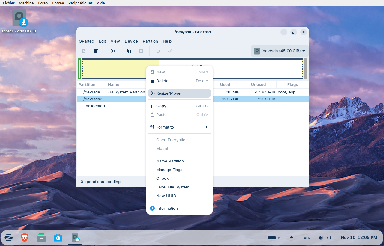

Fait:
Merci jjcojax, je n'ai pas encore téléchargé Minitool (ou installé), je montre donc les disques et la partition de récupération.
C'est un SSD de 500 Go sata
Ça a l'air OK
j'attends une clé USB pour mieux faire, les autres sont occupées
@ Tony37, désole pour le PC, voir si un démontage ou une vérification pro ?
Fait:

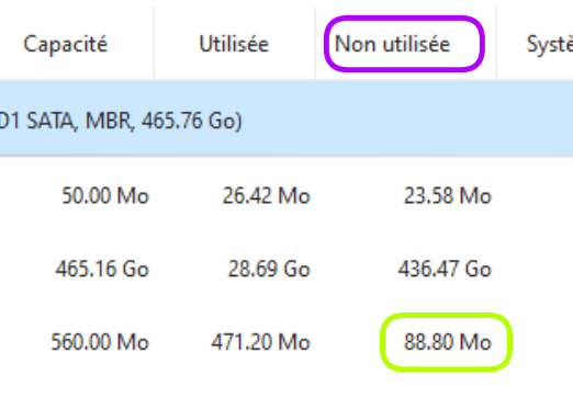

Re: Téléchargement de l'iso de zorin très long
Bonjour jjcojax,
Il doit y avoir un malentendu, la partition de récupération est de 562 Mo, et la version de Windows 10 la dernière:
Je vois pour gparted avec une ancienne clé, je n'ai pas celle ou je veux mettre Zorin
première réduction par gestion disques W$:

tu as 88 MB de libre sur ta partition de récupération.
Chez moi, ça fait moins de 250 MB de libre
En fait, chez moi, le contenu actuel dépasse les 620 MB
qui ne rentreront jamais dans une partition de 560 MB
et pour la mise au point de tes partitions, gparted de la distribution Mint fera pareil --> une partition ext4 pour y mettre un Linux.
en fait, ce gparted peut provenir d'une ancienne distribution qui traîne chez toi (15 ans max)

parfait pour l'espace libre
Attention que minitool ne s'occupe pas de créer des partitions ext4 (et peut y faire des petits dégâts)
edit
OK,
Vu, donc je vais agrandir cette partition de récupération au dépend de la non allouée, + 110 Mo ?
oui, mais avec minitool (Windows ne sait pas reculer une partition) (et gparted ne corrige pas le magasin de démarrage = fichier BCD)
et redémarre au moins 2x car minitool fait ses opérations par étapes.
et pour ta facilité, toutes les unités de minitool doivent être en MB au lieux de GB

Fait avec unités Mo et Minitool, reste l'ext fat avec gparted, ensuite je devrais attendre la clé demandée:
@+ merci
@+ merci
