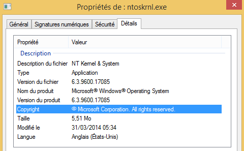

La 2955164 met à niveau le kernel de Windows 8.1.1 en version 9600.17085.x86fre.winblue_gdr.140330-1035 du 30 Mars 2014, où il restera inchangé peut-être jusqu'à l'Update 2 attendu cet été.

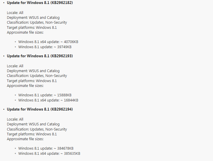

A noter que la KB2962194 ~376 Mo initialement prévue dans le Patch Tuesday de Juin, de même que les KB2962182 et KB2962193, sont absentes... leur numéroration séquentielle ferait penser à une préversion de l'Update 2 ???

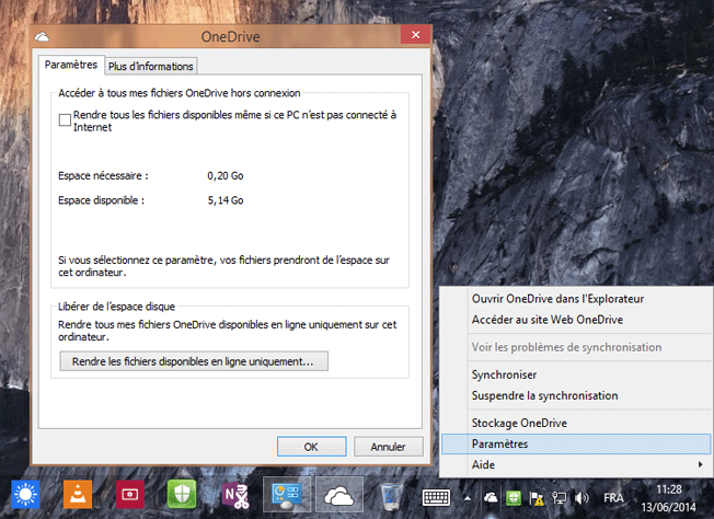

et options de OneDrive après installation de la MàJ KB2968633 incluse dans le Rollup de Juin KB2962409:

Effectivement c'est bien ça! J'ai bien la version pour OneDrive 6.3.9600.17122 reçus avec la KB2962409 (en facultatif) du Patch Tuesday de juin
