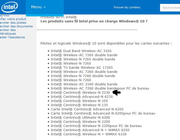

Ma carte est une Intel Centrino wireless N 2230 et le dernier pilote n'est pas 15.5.7.52 mais est 15.15 01 du 17/11/2014 via Intel drivers update utility 2.2

Messages : 5008
Re: W10-1511 10586 et Wifi
Fais donc ce que propose Chantal11 ci-dessus, Windows update ira chercher le pilote, il existe pour WS 10:
http://www.intel.com/support/fr/wireles ... 035684.htm
Capture-pilotes Intel dispos pour centrino N 2230.JPG (68.77 Kio) Vu 3445 fois
Cdlmnt
