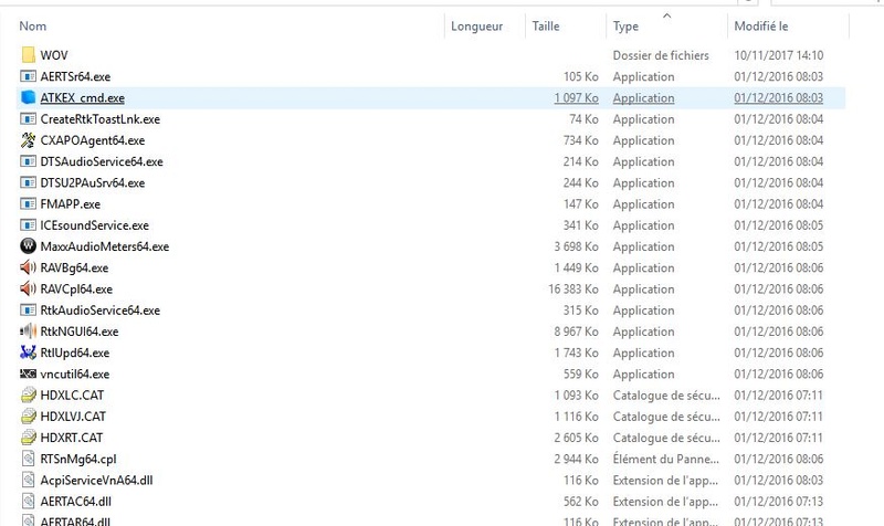

Voici le contenu du dossier où j'ai décompréssé le .cab :
Il n'y a pas tout, les autres sont des dll
Je fais quoi, pour installer tout ça ??? Je clique sur quel exe ?

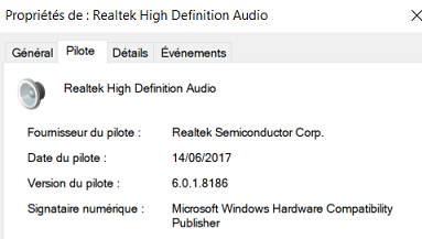

@txuku
Quelles sont la date et la version de ton pilote son Reltek ?
Sur mon PC, voici le pilote de la carte son Realtek
Sans titre.png (31.54 Kio) Vu 2069 fois
