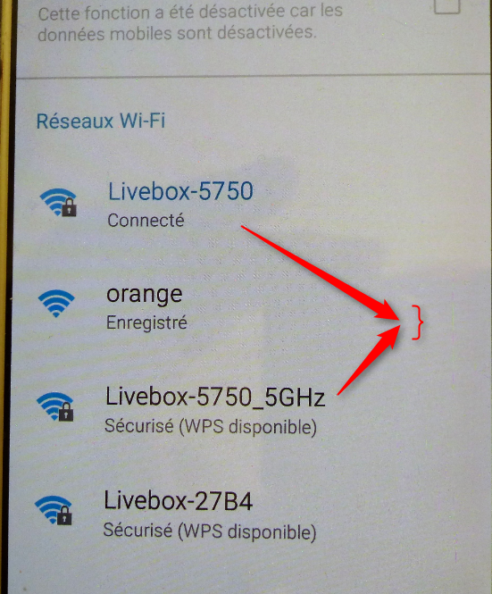

Reste que le réseau 5 Ghz n'est vu que par 1 smartphone (gag)

J'avais dit ci-dessus:
Un aperçu de la chose, c'est plus clair:
Livebox-5750 et 5 Ghz.png (792.47 Kio) Vu 3610 fois
Le bizarre de la chose,c'est que ni mon pC, ni celui Acer (802.11n également) ne "voient" ce réseau!
Donc les problèmes de carte réseau de l'Asus ne sont pas seuls en cause:

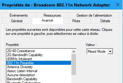

Vérifie dans le gestionnaire de périphériques, dans les Propriétés de ta carte Réseau Wifi -> onglet Avancé si le 5 GHz apparaît
Re: [Résolu] Réseaux WIfi 2,5 ou 5 Mghz, avantages et inconvénients
Bonjour chantal,
Merci de cete suggestion, malheureusement je n'ai pas cette mention exacte, mais seulement "preamble" que j'ai mis à "mixed" ce jour:
Capture-802.11n preamble.JPG (34.43 Kio) Vu 3607 fois
Est-ce que ça veut dire que toutes les cartes WiFi n ne sont pas forcément compatibles 5Ghz?
De plus je dois régulièrement me connecter alors que ça devrait se faire automatiquement (coche)!
Je vérifie sur l'autre portable...
Je vois sur le net que n et a sont des attributs de capacité 5 Ghz, voici ce que j'ai:

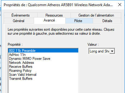

Propriétés avancée Acer carte réseau:
Capture-propriétés Qualcom Atheros.PNG (13.11 Kio) Vu 3604 fois
