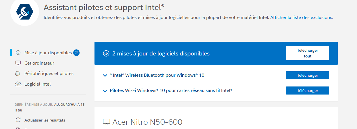

Enfin je te propose pour Intel de regarder ici pour télécharger l'assistant Intel, voir si il existe un pilote adhoc:
https://www.intel.fr/content/www/fr/fr/ ... etect.html
Il analyse le système et propose des pilotes:
Capture-Assistant pilote Intel.PNG (52.92 Kio) Vu 1805 fois
si tu peux obtenir de nouveau ton pilote spécifique, mais le mieux est celui du constructeur (marque? je n'ai pas vu)

J'ai aussi installé l'assistant intel qui ne trouve aucun pilote ou logiciel pris en charge

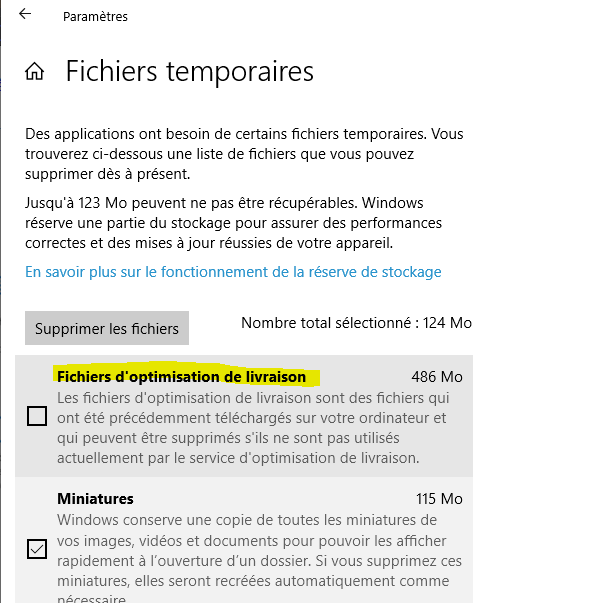

regarde quand même si il y a des choses à supprimer dans Système > stockage > Fichiers temporaires > Fichiers d'optimisation de livraison.
ça a pu gonfler avec les tentatives de mise à jour, et donc les supprimer (je n'ai pas coché dans l'image)!
https://sospc.name/windows-10-supprimer ... -inutiles/
Capture-Fichiers temporaires dans stockage.PNG (38.61 Kio) Vu 1805 fois
tu peux aussi nettoyer le disque avec win + R taper coller cleanmgr ok puis "nettoyer les fichiers système"
