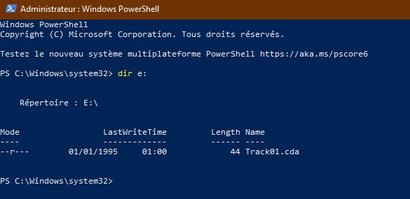

Ok, voilà la capture du cd :
Capture E.JPG (30.03 Kio) Vu 1854 fois
:mrgreen: Pour la conservation des CD, à mon âge, dans 10 ans, il se peut que je mange les pissenlits par la racine .... ;) ;)

Suite,
Windowshelp, c'est de toutes façon un club de vieux, et si tu as gravé avec Nero, ton CD dépasse largement les 10 ans. (IMGburn gratuit était plus fiable)
(Les jeunes fonctionnent au smartphone même pour l'achat d'un paquet de chips, et n'ont plus besoin d'un PC) (sauf les "gamers")
et c'est Windows qui empêche la copie libre.
Ce que je voulais faire passer est que se faire une clé avec Linux est facile et te permet de sauvegarder réellement le fichier de ton CD
Si tu prends un ISO de Windows, et que rufus le met sur une clé, tu as ceci
Si tu pend un ISO d'une distribution Linux, et que rufus le met sur une clé, tu as un bureau opérationnel sans rien installer dans ton disque Windows, et tout ce que tu fais sous Windows se fait via cette clé (tes payements internet, communiquer avec d'autres PC ...)
Mais comme c'est gratuit, on pense que ça ne peut pas fonctionner correctement. (c'est pourtant pareil sauf pour les ennuis)
-> (vidéo humoristique mais qui correspond à des problèmes réels)

Je ne vois pas en quoi la date du logiciel de gravure peut jouer ????
J'ai moi même des CD -R gravés en 2006 qui ne sont plus lisibles.
Si tu cherches durée de vie des CD, tu trouveras (exemple)
Il y a les CD (pressés) censés durer 100 ans.
Les CD -R 10 ans (certains sont morts après 3 ans)(voir un seul été si tu le laisses traîner au soleil dans ton autoradio)
Et un CD pour lecteur de salon n'est pas fait comme un CD avec des fichiers. (début 1980) (donc bien avant Windows 95)
Je répète
le fichier . cda fait 44 caractères et indique sur quel piste se trouve le morceau.
et Nero était le programme payant qui permettait de faire des copies (ou offert à l'achat d'un graveur)
