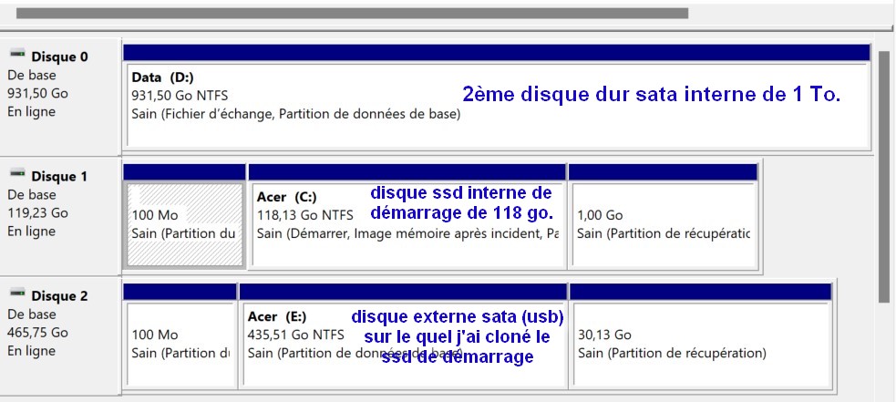

Voilà les disques actuels :
2 internes et 1 externe sata sur lequel j'ai cloné le ssd de 118 go pour tester macrium et me faire la main avant d'acheter le nouveau ssd.
https://i37.servimg.com/u/f37/12/97/36/46/gestio10.jpg
L'original démarre toujours correctement et c'est lorsque je veux démarrer (après avoir configuré le bios) que ça ne démarre pas comme je l'ai expliqué plus haut.
