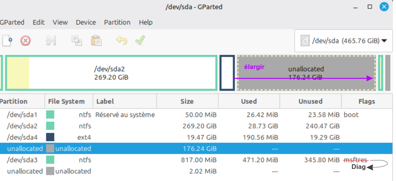

Le drapeau de la partition de récupération doit être diag (ou alors rien) (car msftres correspond à la partition MSR (Microsoft réserved) des disques en GPT = secteurs de réserve uniquement utiles si tu utilises Bitlocker) (qui est le truc qui permet de perdre toutes ses photos, documents importants puisqu'on ne t'informe pas qu'il faut sauver la clé) (ni même qu'on a crypté ton disque sans te prévenir)

changement de flag (diag) fait ci-dessous, je suis tenté quand même d'installer Zorin sur cette partition avec la clé usb2 actuelle, sauf si j'arrive à me passer d'une autre de 8 Go.
J'en ai qui sont de véritables disk de sauvegarde 128 et 256 Go sandisk extremepro 3.0, ou un SSD externe sorti de la machine (100 Go environ) suite à augmentation sur tour bureau.
Je vais tenter de libérer une clé USB3.
je me demande si je peux aussi installer linux mint et zorin sur cette partition en ayant un choix simple de suppression de l'un ou l'autre ensuite.
Ou d'installer plutôt après le test de l'un.
Ca ne devrait pas être difficile, juste partitionner avec Gparted :hein: plus tard
sinon le flag est appliqué:

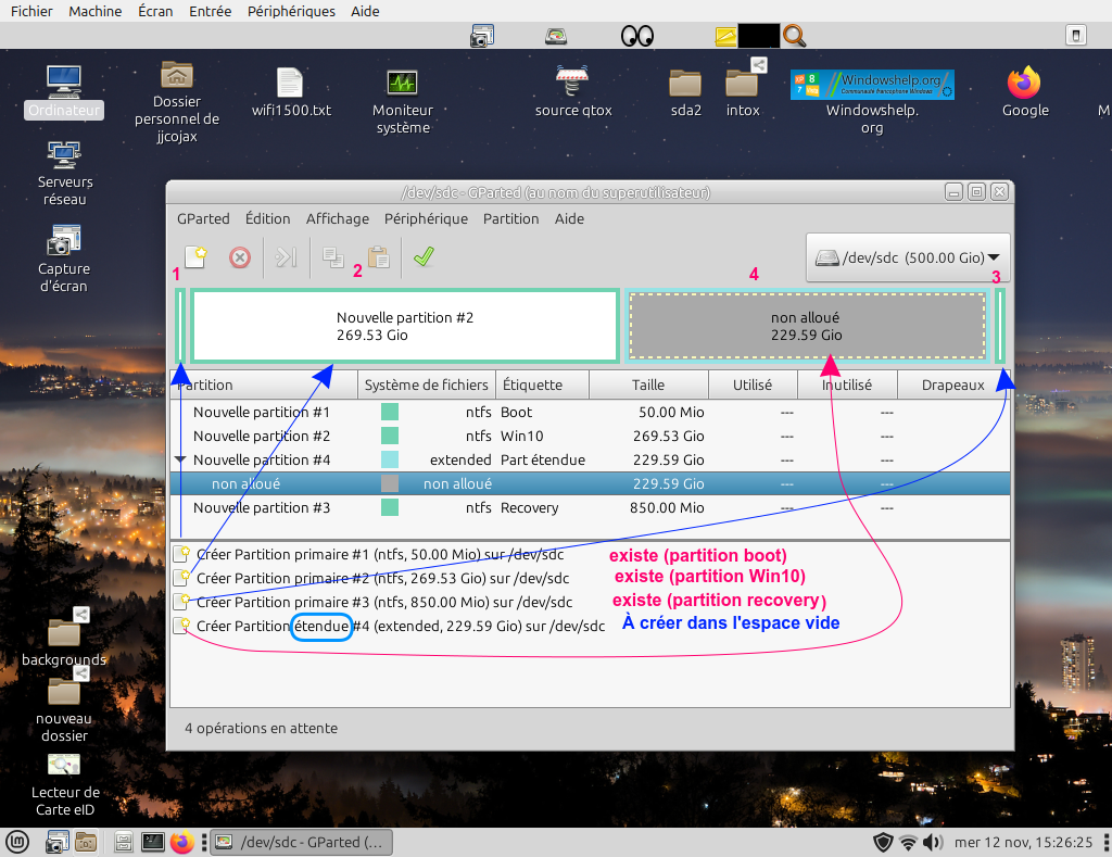

En MBR, la limite est de 4 partitions (oui, c'est embêtant pour ceux qui ont mis Win10 sur un disque MBR)
Parce que le MBR n'a prévu que 4 emplacements pour y mettre ...
À quel secteur la partition commence (avec la limite des 2 TB)
La grandeur en secteur (avec la limite des 2 TB)
Le nombre de secteurs/piste, de têtes, de cylindres (même si maintenant, on s'en fou) (mais ça prend de la place)
et le type de partition
et 1 seule des 4 est bootable (celle avec des fichiers de démarrage) (aussi appelé partition active)
-> Une vue détaillée de cette histoire via edihexa
Le truc est qu'une des 4 partitions peut être une partition étendue (et contenir une suite de partitions logiques)
et tu en a 3 pour Windows 10 (qui est fait pour les PC UEFI)
Donc tu enlèves la 4 ème de 19 GB
et avec l'espace de +- 200 GB libre
Tu en fais une partition étendue (tu prends tout)
ici, j'ai pris la fin pour en faire une partition étendue
et,
dans cette partition étendue, tu peux y mettre une succession de volume (même 20) (une pour des "Datas", une pour Zorin, une pour Mint, une pour le swap, une pour des sauvegardes...)
un exemple réel avec une partition étendue
Ceci dit,
Les partitions logiques ne sont pas bootable, et c'est dans la 1ère qu'on trouve ou commence la seconde, dans la seconde...)
Si tu veux 2 Linux -> 2 partitions logiques formatée en ext4
et j'insiste, c'est toi qui choisis ;)

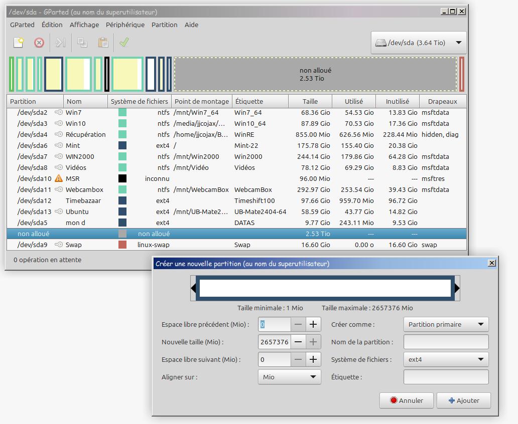

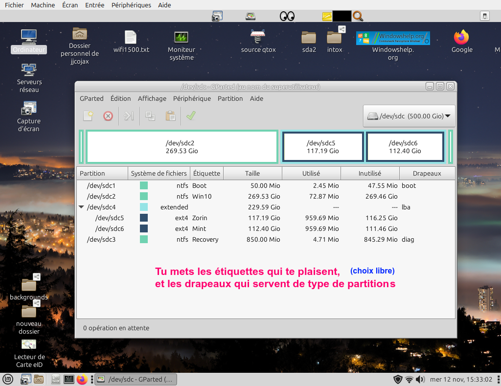

Je résume en images avec des valeurs proches de ce que tu as (500 GB) (chez toi, le disque sda) (sdc pour moi)

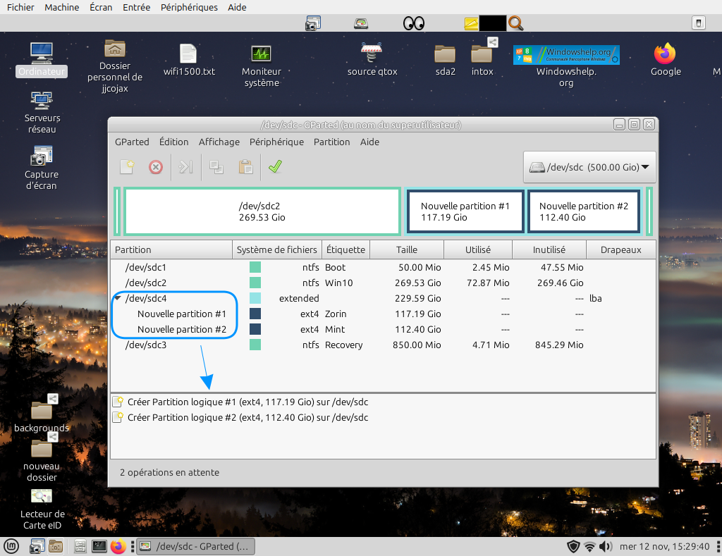

La zone Libre -> tu en fais une partition étendue (ça devient la 4 ème partition)
Dans cette 4 ème partition, tu y crées des partitions logiques (la taille qui te convient), mais en ext4
Tu peux mettre un nom à l'avance (étiquette)
Puis tu fais les rectifications de drapeaux (type de partitions) et tu y mets (ou modifie) les noms (étiquettes)
À l'intallation de Zorin
Tu choisis sda5 comme partition système (ce sera son /) le point de départ de l'arborescence des fichiers de Zorin
À l'intallation de Linux Mint
Tu choisis sda6 comme partition système (ce sera son /) le point de départ de l'arborescence des fichiers de Linux Mint
le / de Linux est comparable au C: de Windows (et si tu vas sur internet en http le départ est le même http:/ )
Après une mise à jour de ta distribution, le menu Grub (au démarrage du PC) te proposera de choisir ce que tu veux lancer
et ce qui te semble trouble => redemande

Finalement j'ai installé Zorin en "automatique", car avec la partition ext4 ça faisait 5 et c'est refusé. j'ai donc réuni les 2 pour n'avoir qu'une seule non allouée et Linux m'a proposé cette fois d'installer sans rechigner.
Merci pour tout (dont je ferai mon miel si) c'est fonctionnelle même le WiFi :shock:
Re: Téléchargement de l'iso de zorin très long
Suite
C'est parce que tu n'as sauté l'étape partition étendue entre ta partition Windows et la partition de récupération :roll:
Que ce soit en pâtisserie, ou de démontage de la culasse de ta bagnole, si tu loupes une étape, ça va moins bien :mrgreen:
Messages : 5008
Oui j'ai loupé la partition étendue, à ma décharge, j'ignorais ou trouver cette commande (ou flag?) c'est dire le peu d'habitude.
