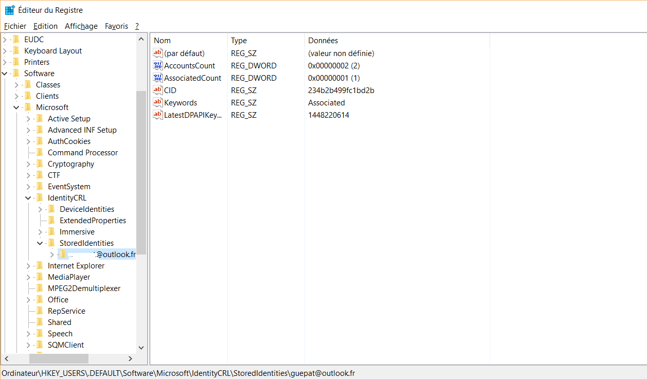

Si tu regardes ici HKEY_USERS\.DEFAULT\Software\Microsoft\IdentityCRL\StoredIdentities est-ce-que tu vois quelque chose :?:

grimpeur a écrit :Si tu regardes ici HKEY_USERS\.DEFAULT\Software\Microsoft\IdentityCRL\StoredIdentities est-ce-que tu vois quelque chose
Ceci identifie le compte Microsoft utilisé pour Windows Store.

Quant à ta question, on trouve dans cette clé des informations relatives à mon compte Microsoft actuel, celui que j'ai créé avec une nouvelle adresse en @outlook.fr après avoir transformé mon ancien compte Microsoft en compte local.
Sans titre.png (58.87 Kio) Vu 3565 fois

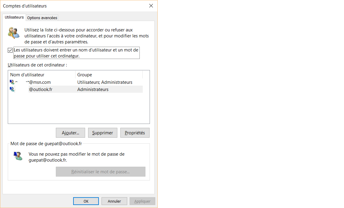

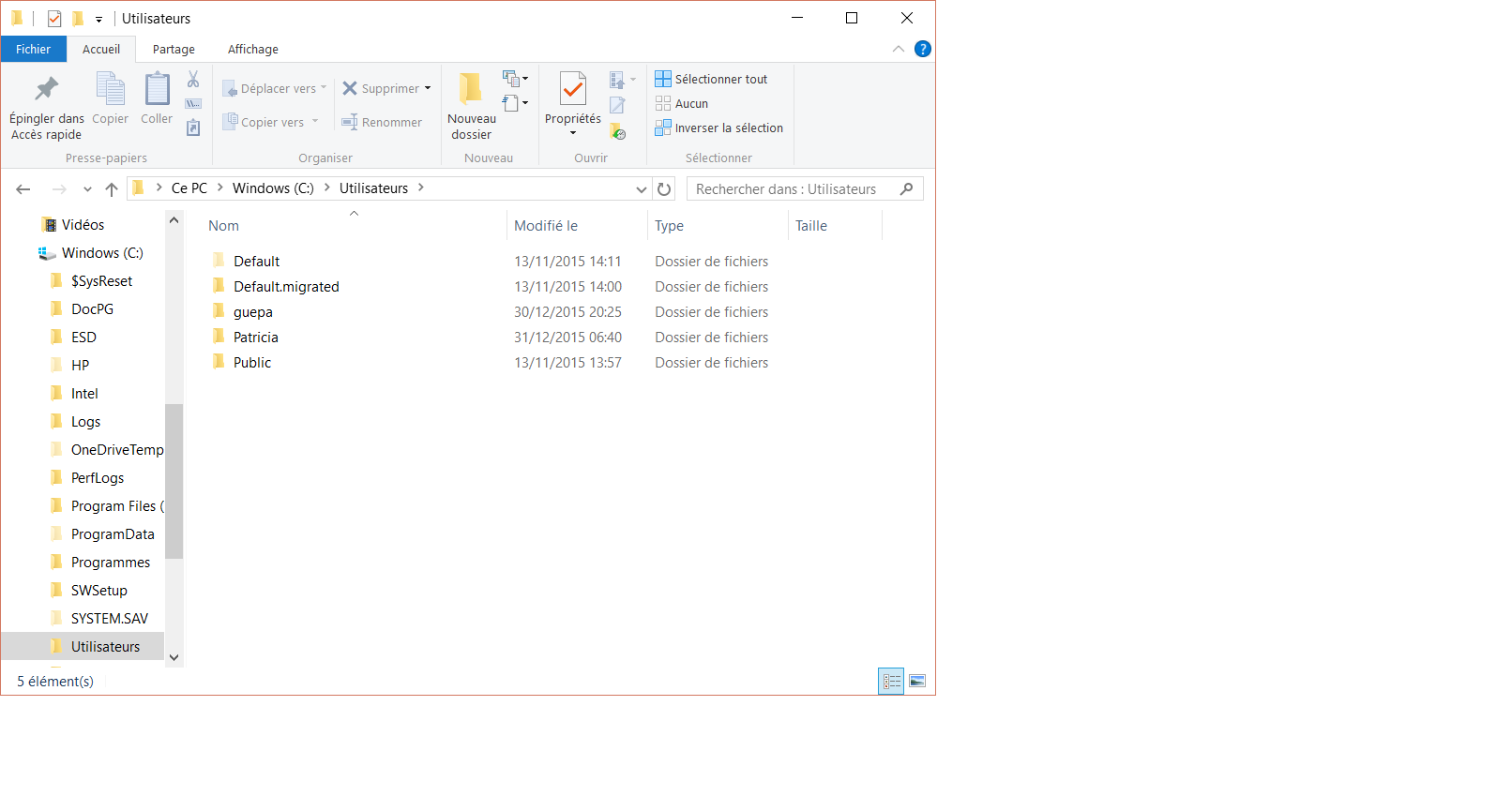

- dans C:\Users, j'ai deux dossiers, un "Patricia" correspondant au compte local et un dossier nouveau "Patri", les 5 premières lettres de mon compte Microsoft créé aujourd'hui avec mon ancienne adresse
- netplwiz affiche mes deux comptes Microsoft, pas le compte local

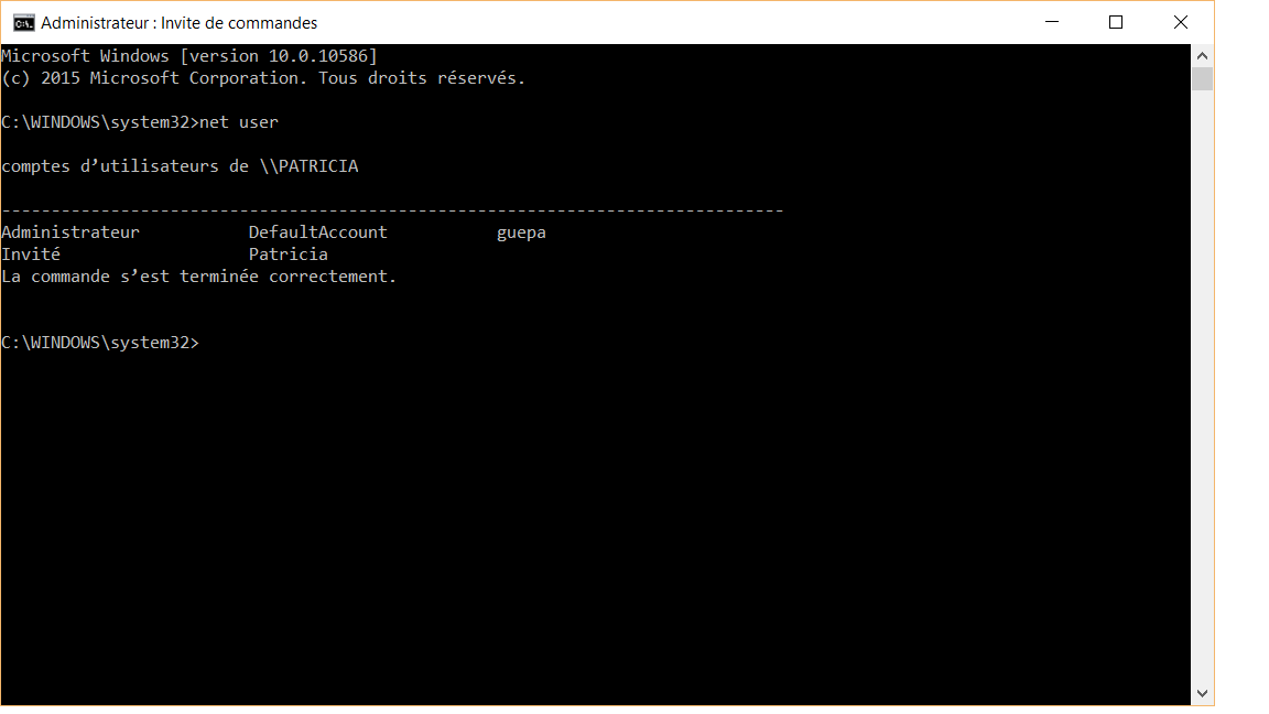

- net user me donne un résultat intéressant, différent de celui obtenu auparavant pour les autres comptes et de celui de Mwonex, une ligne avec le compte Microsoft que je viens de créer identifié par les 5 premières de l'adresse mail "guepa", listé comme compte par défaut et une autre ligne avec mon compte local, mais pas rattaché à un compte Microsoft comme chez Mwonex.
Je joins les trois écrans.

- là aussi, netplwiz affiche mes deux comptes Microsoft, pas le compte local
- net user me donne une ligne avec "guepa", un compte Microsoft, mais je ne sais pas lequel car les deux comptes Microsoft ont une adresse qui commence par ces 5 lettres, listé comme compte par défaut et une autre ligne avec mon compte local, mais pas rattaché à un compte Microsoft comme chez Mwonex.
Edit à 21h10
Dans Gérer les comptes (obtenu précisément par Comptes d'utilisateurs / Gérer un autre compte), j'ai mes deux comptes Microsoft, pas le compte local.

Patriciag a écrit :dans C:\Users, j'ai deux dossiers, un "Patricia" correspondant au compte local et un dossier nouveau "Patri", les 5 premières lettres de mon compte Microsoft créé aujourd'hui avec mon ancienne adresse
Moi, je vois un compte "guepa" ... pas de "Patri" !

Patriciag a écrit :net user me donne un résultat intéressant, différent de celui obtenu auparavant pour les autres comptes et de celui de Mwonex, une ligne avec le compte Microsoft que je viens de créer identifié par les 5 premières de l'adresse mail "guepa", listé comme compte par défaut et une autre ligne avec mon compte local, mais pas rattaché à un compte Microsoft comme chez Mwonex.
Oui ... mais il nous manque quand même un compte !

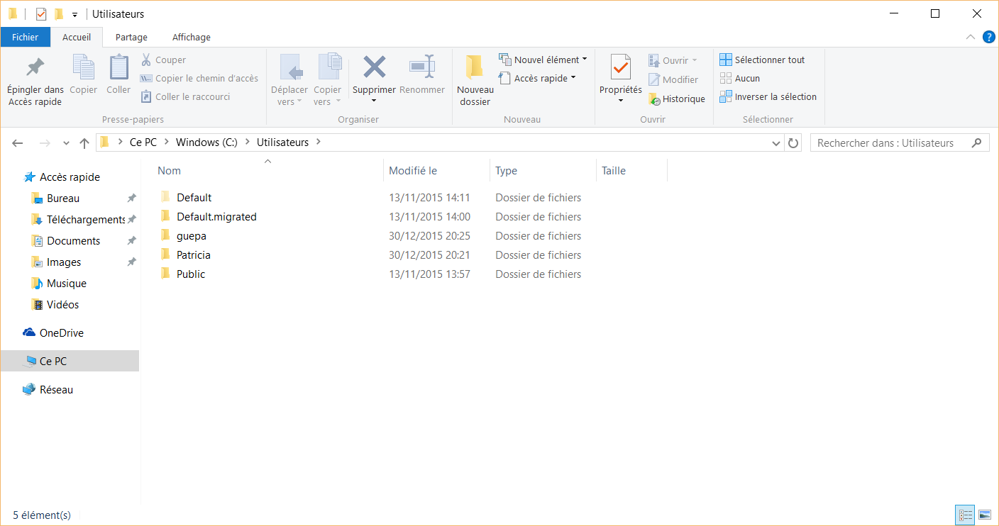

Pour C:\Users, j'ai un dossier "Patricia". Désolée pour mon écran précédent, incomplet.
Sans titre.png (64.27 Kio) Vu 3515 fois
Pour net user, netplwiz et Gérer les comptes, il manque effectivement un compte, mais j'ai bien suivi la procédure.
