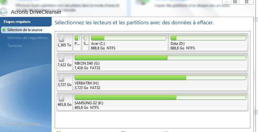

Bien sur je n'ai pas supprimé de disque mais j'ai testé Acronis true home qui fonctionne bien et propose un algorythme de type us :bizar:
Capture-acronis drive cleanser.JPG (62.63 Kio) Vu 2254 fois
Je ne vois pas quoi te conseiller d'autre malheureusement. Puisque C est la partition système, je ne crois pas que tu risques grand chose en supprimant F:
