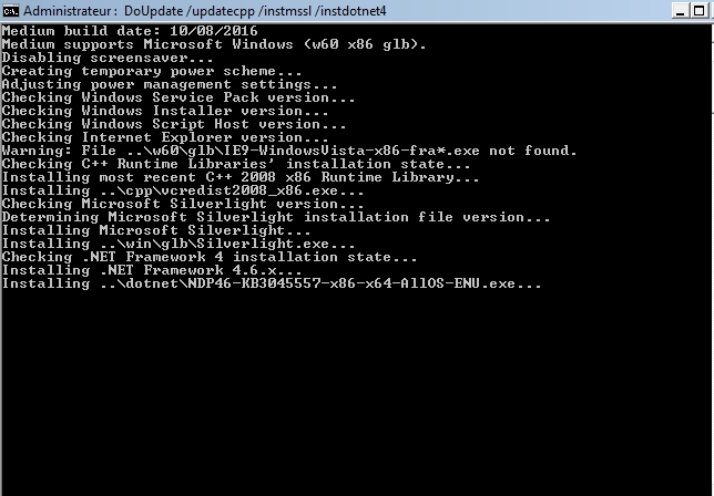

voila apres avoir essaye toutes les solutions
j ai fini par craquer et j ai utiliser WSUS Offline Update
donc j ai lancer le logiciel pour récupérer les mises a jour
ensuite j ai lancer les mises a jour via ce logiciel , il en a installe quelques mais pas toute
il a notamment installe internet explorer 9 en anglais
puis j ia vu dans le coin inférieur droit une icone me demandant de redemarrer mon pc , chose que je fais
puis y a eu une icone de mise a jour qui est revenue se mettre dans le fond droit de mon ecran
je la survole je vois 3%
je lance windows update et la rien ne se passe
et pour l instant les mises a jour sont en train de s installer
donc je pense que cela est grace a internet explorer 9
j attends de voir avant de confirmer
car je vais faire une image et refaire un essai en installant juste internet explorer 9

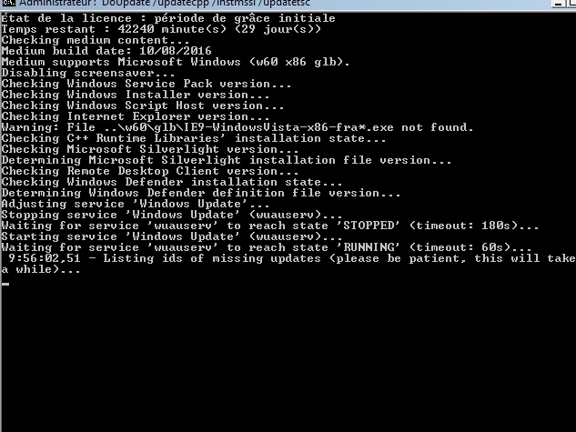

voila je reviens de nouveau vers vous , j ai fait des essais avec une machine virtuelle
donc j ai installe windows vista service pack 1
ensuite j ai fait les mises a jour jusqu a ce module mise à jour (7.6.7600.256)
je mes les mises a jour en automatique
ensuite plus moyen de faire des mises a jour

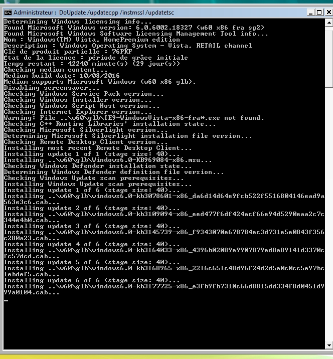

j ai donc utiliser l outil WSUS Offline Update
puis une fois que j ai recuperer toutes les mises a jour grace a WSUS Offline Update
j ai recuperer le dossier client et je l ai copier dans vista
j ai lancer le fichier UpdateInstaller.exe contenu dans le client
une fenetre dos s ouvre et installe des mises a jour
on me demande de redemarrer le pc chose que je fais
je relance le UpdateInstaller.exe contenu dans le client
il m installe 6 mises a jour et me demande a redemarrer le pc
ah ce moment il me dit que j ai 149 mises a jour a installe
je le laisse faire , au bout de la 40 eme il me demande de redeamrrer le pc
je redémarre le pc et la miracle le module de mise a jour apparait prés de l horloge et windows update prends le relais
donc des que j ai vu que windows update fessait son boulot , je n ai plus utiliser le module WSUS Offline Update
