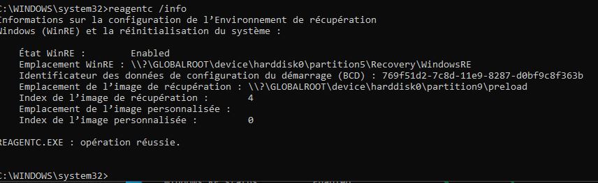

Re: mise a jour vers 2004
Tu peux bien sûr attendre ... :bubulle:
Mais c'est le genre de problème que j’aimerais cerner si tu veux bien .

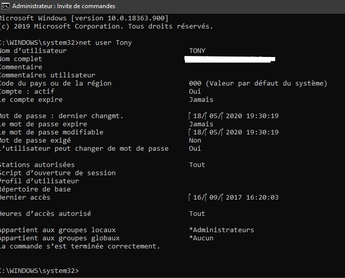

As tu un mot de passe pour le compte qui fait les mises à jours ?

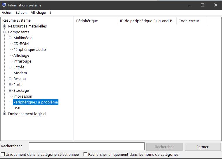

Si via la loupe, tu tapes "msinfo" , tu trouveras "périphériques à problèmes" -> Rien ?

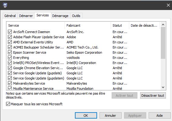

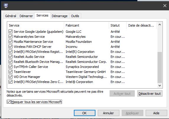

idem avec msconfig -> onglet services -> masquer les services Microsoft (l'image montre les services ajoutés, que ce soit volontaire ou pas)
Avec net user "ton nom" tu vois le type de compte 'les guillemets" permettent de mettre un nom avec un espace
Compte admin.
Compte utilisateur renommé.
C'est le compte qui a lancer la mise à jour qui m'intéresse (sans savoir si tu as des comptes locaux puisque M$ pousse à faire des comptes en ligne)
Pour savoir où est la console de récupération (et si elle est active), cela se fait avec reagentc.
elle peut être devant (sorry, en néerlandais).... Dans ton C: .... ou sur la fin du disque
Si tu pouvais montrer comment c'est sur ta machine, ce serait sympa.

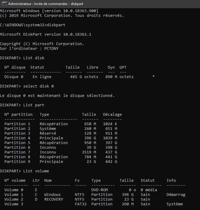

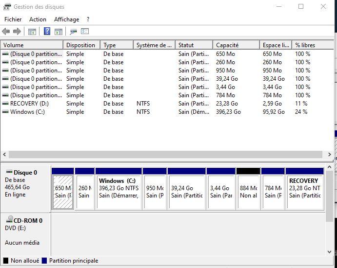

Puis avec diskpart, on peut mieux voir tes partitions, et savoir si ton disque est en MBR ou en GPT (c'est l'étoile qui indique que le disque 0 est du type GPT
Il faut sélectionner un disque avant de demander le type de partitions
Si récupération s'y trouve 2 x, c'est parce que j'ai fait l'image quand mon déplacement de la console WinRE n'était pas terminée (oui, je bricole)
(Cela permet de voir si la partition de la console n'est pas trop étroite)
Cache les infos personnelles qui ne nous regarde pas et répond seulement si tu le veux ;)
et il ne faut pas d'images pour les réponses, moi je les ai mis comme exemples :bizar:
A suivre si ...

Messages : 1244
Bonsoir jjcojax,
Merci de t'intéresser à mon pb, et voici les renseignements demandés :
Capture infosysteème.JPG (53.15 Kio) Vu 2123 fois
Capture msconfig.JPG (56.49 Kio) Vu 2123 fois
msconfig suite
Capture msconfig2.JPG (61.62 Kio) Vu 2123 fois

Messages : 1244
Suite
Capture net user.JPG (66.74 Kio) Vu 2123 fois
Capture reagentc.JPG (50.07 Kio) Vu 2123 fois
Capture gestion des disques.JPG (82.65 Kio) Vu 2123 fois
Capture diskpart.JPG (77.18 Kio) Vu 2123 fois
Voilà, j'espère que tout y est, et merci encore.
