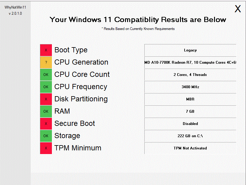

Bonjour à tous
Pas de chance
j'ai fait le test sur mon PC fixe: Rien ne va
Par contre sur mon portable Asus, je pensais avoir plus de chance et bien non: 3,9 g de Ram au lieu de 4. Obligé de faire une extension alors que mon PC est bien à 4G
Comme Greg, si rien n'évolue, je vais remplacer mon fixe par la pomme
Bon courage à tous
Pas de chance
Bon courage à tous

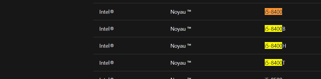

Bonjour , pour ceux qui cela intéresse, voici la liste des processeurs supporté pour le nouveau Windows :
https://docs.microsoft.com/en-us/window ... processors
Mon 9700f i7 est répertorié dans la liste. Si cela peut vous aider

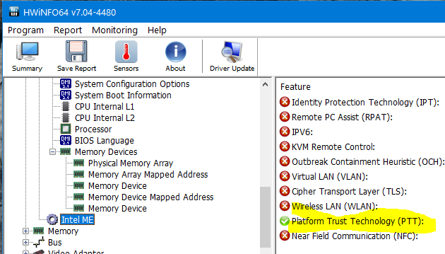

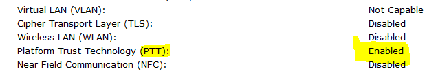

J'ai cherché PTT dans le bios et ne l'ai pas trouvé sur Asus portable, en revanche, en regardant sur HWINFO pour diagnostiquer le PC, j'ai trouvé qu'il serait activé cOmme indiqué ici:
Et dans le rapport Html:
Alors je suis perplexe, que faut-il en penser?
J'ai pourtant bien cherché dans le Bios section sécurité

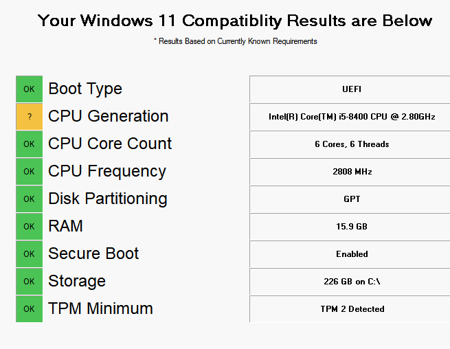

Mon Pc est compatible w11 et pourtant l'appli "WhyNotWin11.exe" me fait apparaître au niveau de "generation du processeur" un carré de couleur jaune et comportant un " ? " à l'intérieur de celui-ci. Avez-vous une explication à me donner ?

Bonjour CAHORSLOT,
Remontes dans le sujet et tu verras que nous sommes plusieurs à avoir le même carré jaune avec un ? au milieu.
On ne sait pas à quoi ça correspond, mais pour ma part, mon processeur figure sur la liste et le tien aussi, me semble t-il.
Re: Microsoft annonce Windows 11
Merci Tony37...donc on attends...on laisse faire
Bonne fin d'après-midi
Et
fTPM = firmware Trusted Platform Module pour les machinesAMD - chez intel
Et
