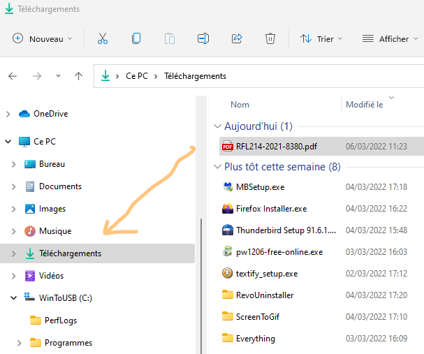

C'est pourtant toi qui choisis ou arrive les téléchargements
Oui évidemment, sauf que par défaut c'est bien "Téléchargements" dans Windows 11, et ça c'est correct comme aujourd'hui par exemple dans un lien Thunderbird:
Capture d’écran bon dossier download-2022-03-06 113756.png (45.07 Kio) Consulté 3241 fois

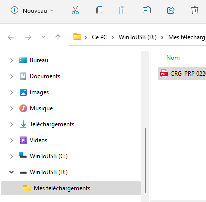

Mais ça n'a pas duré, dans un extra-net j'ai téléchargé un PDF (test) qui a recréé le dossier Mes téléchargements:
Capture d’écran-dossier Mes téléchargements s'est recréé 2022-03-06 113241.png
Capture d’écran-dossier Mes téléchargements s'est recréé 2022-03-06 113241.png (19.78 Kio) Consulté 3241 fois

J'ai une réponse du forum de Hasleo software (anciennement easyuefi.com) qui indique (traduction):
Le répertoire "Mes téléchargements" n'est pas créé par nous, il devrait être créé par d'autres programmes.
Finalement c'est résolu, je dois au lieu d'enregistrer définir "la cible du lien" dans un clic droit sur le fichier à télécharger pour certains téléchargements
Merci de ton aide, :)
Au lieu de se contenter de cliquer sur le lien, ce que je faisais avec Windows 10, là il faut s'y reprendre, 2 clics, et ce n'est pas le seul exemple dans Windows 11.
Le souci, c'est que même après, Windows ne "retient pas" le choix fait, ça recommence au cas ou je clique sur le lien directement.
