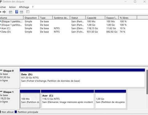

Merci, mais je ne vois pas du tout le ssd, ni dans l'explorateur, ni dans le gestionnaire de disques, ni dans minitool, ce qui fait qu'il m'est impossible de l'initialiser, ou de faire quoi que ce soit !
Je ne vois que mes deux disques internes.
https://i.servimg.com/u/f37/12/97/36/46/tm/captur28.jpg
Est ce que j'aurais choisi un boitier qui ne serait pas compatible avec le ssd ?
