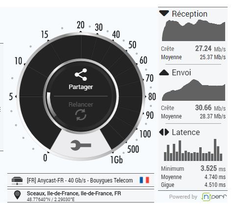

Non c'est bien la fibre jusqu’à la box (FTH Fiber To Home je crois bien), de là un CPL vers l'ethernet du bureau, passant par l'ancien routeur inutilisable en Wifi. Est ce que le débit réel te parait insuffisant?
Le décodeur, 2 m plus loin sous la TV.
Il faudrait que je connecte en direct à la tour, mais le câble est un peu court, sauf pour un essai.
Le speed test te parait faible? parce que comparé ce que j'avais c'est Byzance.

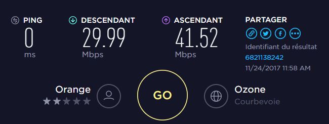

SpeedTest de ce matin sur site Libellules légèrement meilleur, download = upload, bien que plus long à démarrer?
La TV n'est pas ouverte ni l'autre PC.

Je dois dire que le WiFi fonctionne mal, alors que le PC est dans le salon ou se trouve la box, aussi je dois rappeler le technicien, je trouve qu'il y a trop de dysfonctionnements sans rapport avec Windows0

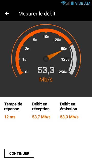

Je viens de le faire, et je subis une déconnexion, le technicien:
SpeedTest en WIfi pour comparer (j'ai été obligé de rentrer le code de sécurité après redémarrage de nouveau :!: :?: 8-) :

Oui, je suis surprise par ton débit en réception.
nperf n'est pas très fiable pour un test de débit, il indique parfois des résultats surprenants !
Chez moi, par exemple, il m'attribue Bouygues comme FAI, ce qui est totalement faux.
Le plus fiable est Speedtest.net
Voici mon résultat pour une connexion en VDSL2 (la fibre jusqu'à la maison est prévue pour 2019/2020)

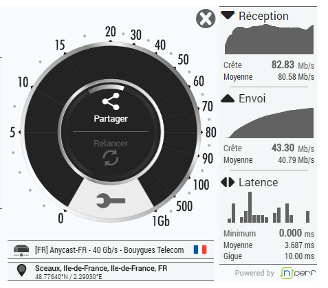

Voici le même speed test fait cette fois sur le PC portable du salon à 4 m de la box. C'est différent !
Capture-Speed test WIfi du salon.PNG (59.09 Kio) Vu 3553 fois

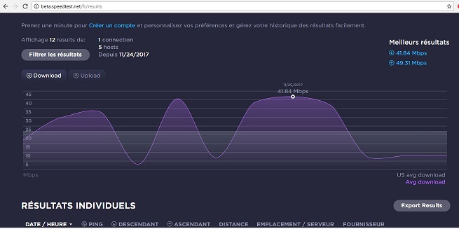

et par Speedtest by Ookla
Capture-beta speedtest-PC du salon.net.PNG (15.39 Kio) Vu 3553 fois
Ça parait mieux, de plus j'ai l'impression que en activant le WiFi du routeur connecté sur Cpl, j'obtiens un meilleur débit, je vais le tester, mais c'est le bureau, on a privilégié le salon :hein:
Je regarde sur le WiFi connecté à la fois sur LiveBox et sur le routeur connecté, eh bien c'est mauvais si les deux sont associé:
17 Mbps contre 29 avec la box seule, mais c'est vraiment peu à 10 m en ligne droite!
Capture-résultat speedtest pour le WIfi du bureau à 10 m en ligne droite de la box.JPG
Capture-résultat speedtest pour le WIfi du bureau à 10 m en ligne droite de la box.JPG (27.21 Kio) Vu 3549 fois
Sacré différence avec le 82 Mbps du Wifi du salon. D'ici je vois la box: 82-29 (arithmétique sans valeur)= 53

Finalement, pour Ethernet, j'ai viré le routeur inutile et même nuisible, j'obtiens quand même avec CPL pour bureau:
Capture-speedtest- débarrassé du routeur.JPG (40.71 Kio) Vu 3544 fois

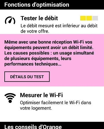

Justement pour la fibre qui devrait être au moins équivalente, je me suis muni de l'application sur smartphone appelée:
"Ma LiveBox", qui dit: "le débit mesuré est inférieur au débit de votre offre", c'est sans appel, si on peut dire, je rappelle le technicien dès "potron minet" lundi sans faute avec ce document à l'appui

Ces mesures ont été faites à quelques mètres de la box, et dans un pièce de 24 m2 environ. Si je vais dans l'embrasure de la porte du bureau sans la franchir, ça baisse, il faut deux canaux 11 et 13, sauf à ce que j'ai vu pour la bande des 5 Mhz. Cet outil est précieux, même si je ne comprends pas tout ;)
