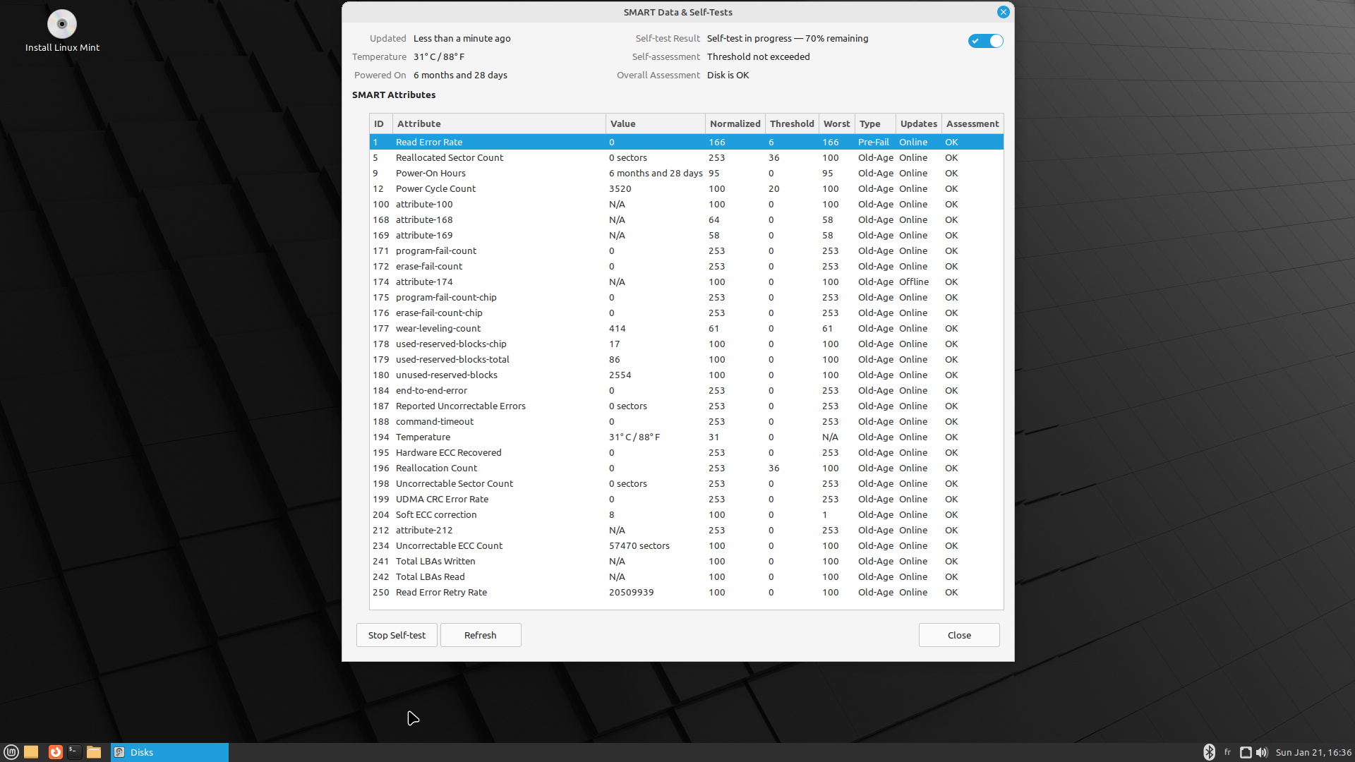

A propos voici l'analyse smart sous linux, est ce correct?
Je ne sais pas faire d'image correcte je n'ai que "impr" :hein:
Re: VSS erreurs ID 8193 et ID 13 reviennent sans cesse -observateur d'événements
Le disque n'a pas de secteurs réalloués -> capacité intacte. :super:
ni de secteur incorrigibles (car ça, ce serait la fin)
