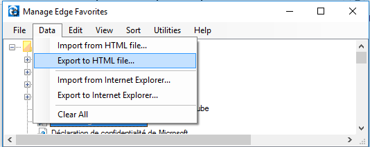

Capturemanage Edge favorites.PNG (10.75 Kio) Vu 3116 fois

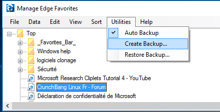

Create Backup:
Capture-create backup Edge .PNG (13.31 Kio) Vu 3116 fois
Ce lien traduit pour aider les non anglophone (moins fatiguant):
emmet-gray.com
version du 10 avril 2016
J'ai choisi la version portable qui fonctionne bien.
