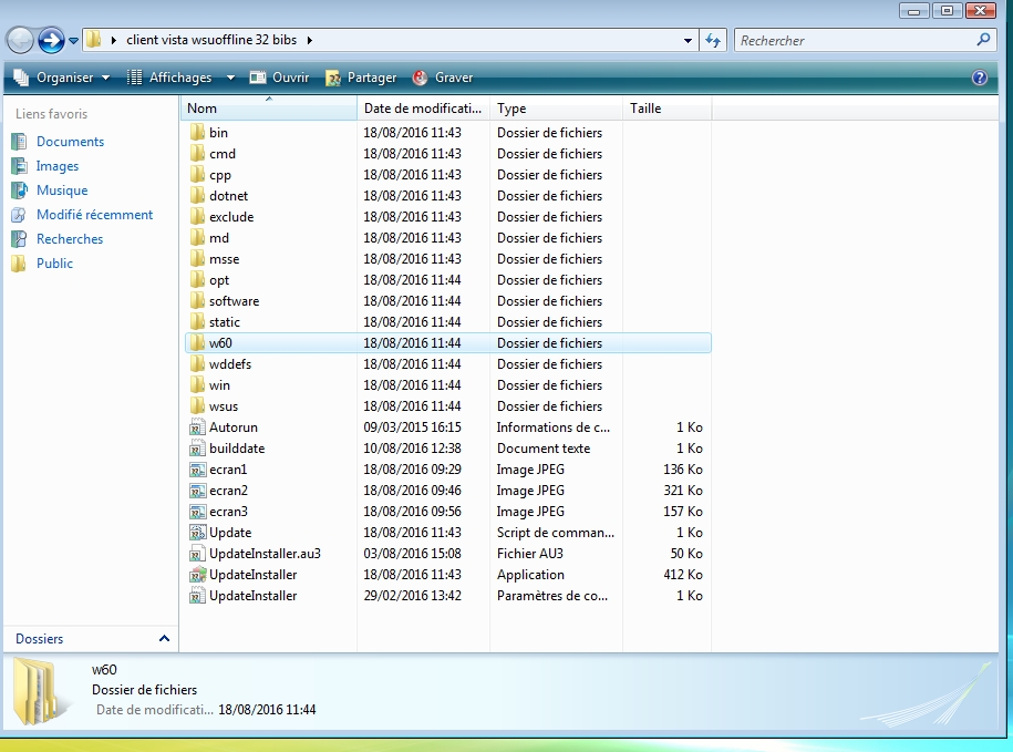

voila j ai fait et refais des essais pour le soucis des mises a jour sous vita qui se bloque lors de l installation du nouvel agent de mise a jour (7.6.7600.256)
vous remarquerez qu après avoir installe cette mise a jour , il ne sera plus possible d effectuer des mises a jour via windows update
pour débloquer la situation il faut telecharger WSUS Offline Update et grâce a cet outil récupérer les mises a jour pour windows vista
une fois les mises a jour recuperees
on se retrouve avec un dossier client
dans ce dossier client on exécutera le fichier UpdateInstaller

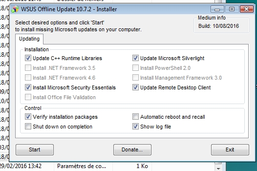

une fenêtre avec l outil apparait cocher comme j ai fait

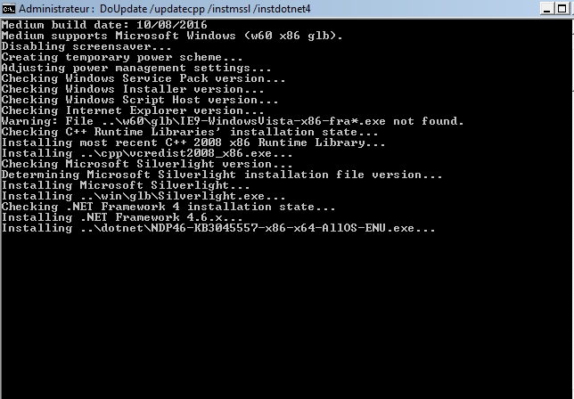

puis l outil va installer une partie des mises a jour
puis va demander pour redemarrer
ensuite relancer le fichier UpdateInstaller
il va scaner le systeme pour voir ce qui a installer

couper la fenetre dos de UpdateInstaller
