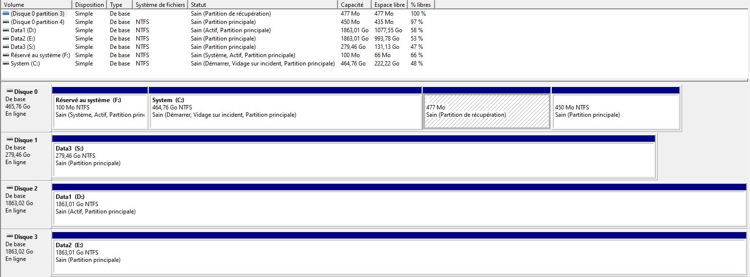

J'ai bien repéré tous mes câbles SATA après avoir démonté la carte graphique pour avoir plus de place . J'ai fait les changements et maintenant le câble SATA du SSD est seul sur le connecteur gris intel ( port n° 9 ) . Le disque D et E de 2 To chacun sont sur les ports Marvell Bleu marine n°8 .
Le boot se fait bien sur le disque SSD et le disque 0 est bien le Disque système .
J'ai fait plusieurs démarrages pour voir et tout semble OK comme le confirme les captures d'écran .
J'ai aussi renommé le boot du disque D en boot.old .
Je te mets aussi une copie du diskpart qui valide que tout semble d'équerre ( pour moi )

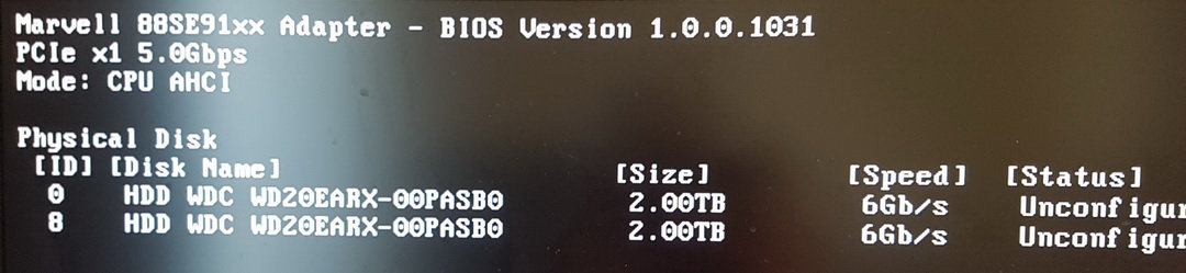

Juste une chose que j'ai noté , c'est l'apparition des infos suivantes avant le logo ASUS. Cela concerne les 2 disques D et E de 2 To . Cela me paraît normal , car dans le drive Expert, ils sont indiqués au niveau des connecteurs Marvell SATA 6G-E1 et SATA6G-E2 . Cela n'a peut-être pas d'importance .
Je pensais pouvoir régler quelque chose ici , mais je n'ai rien compris et surtout rien fait .

Marvell est simplement une marque qui semble spécialisée dans les contrôleurs de disques durs.
Suffit de taper "contrôleur Marvell" dans google, et tu auras les cartes de la marque pour ajouter encore 2, 4 disques à ta machine.
Intel le fait aussi, AMD le fait aussi, mais pour beaucoup plus de périphériques dont les processeurs et les cartes graphiques (intégrée ou pas à la carte mère ou même dans le processeur)
C'est donc l'install d'origine du PC qui peut décider de prendre l'un ou l'autre pilote ou de passé au pilote standard AHCI de Microsoft.
J'ai 5 vrais PC avec Win10 (et 5 virtuels), 2 utilises le pilote AMD, 1 celui d'Intel, et 2 le pilotes AHCI standard.(les 2 PC de 2007)
Je suppose donc que le contrôleur Marvell a été ajouté pour avoir 8 connexions au lieux de 6, et pour avoir plus de possibilités dans la gestion des disques.
Laisse tous ça en mode AHCI, (seul XP (Vista ?) était difficile à installer en mode AHCI sans pilote.)
Je te demande maintenant d'ajouter une lettre de lecteur à la 4 ème partition de ton SSD (+-450 MB)
Comme Mwonex te l'a expliqué,
Gestion disques, clic dans la partition 4 et sélectionner modifier la lettre de lecteur -> tu choisis ce qui est disponnible (même Z:)
Tu essayes aussi pour la partition 3 (+-470 Mb), mais il se peut qu'on ne te le permette pas (ce serai même normal pour une partition de récupération cachée)
Ensuite, tu vérifies les partitions F: (boot) et les 2 (ou 1) pour lesquelles tu viens de mettre une lettre de lecteur.

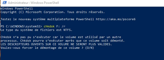

Tu peux le faire via l'explorateur mais le traditionnel chkdsk F: /r (en mode admin) est de loin la meilleure commande (F: est pour contrôler la partition F: )( /r pour vérifier que tous les secteurs utilisés et libres sont ok)
Quand on vérifie un disque depuis Windows, il est normal de voir que ce sera fait au prochain démarrage.
Ces partitions sont petites, si il n'y a pas de défaut, ce sera max 1 Min par partition.

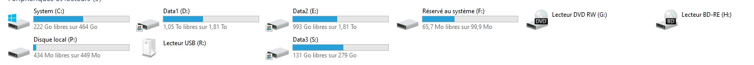

J'ai mis la lettre P pour la partition 4 . Pour la partition 3 de 470 Mb , impossible de faire quelque chose .
Voir captures des lecteurs et gestion des disques
Pour chkdsk pour le disque F , ras
Pour le chkdsk du disque P , j'ai eu le message au redémarrage du PC avec les 3 étapes de réparation ...

C'est quoi la lettre R: (lecteur USB) (visible dans ton explorateur, mais affiché comme un périph non installé)
Il s'agit de mon imprimante qui était branché ( il y a des lecteurs de carte à l'intérieur ) .
Je te mets une capture par diskpart ( imprimante débranchée )
