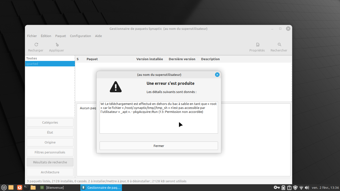

par ailleurs j'ai eu un avertissement aau chargement de Gpated qui n'est pas "livré" à l'installation
Bien sur j'ai mis à jour les paquets (synaptic)...

Gparted est présent sur la plupart des distributions Linux live afin de te faire tes partitions à la demande, mais...
Depuis +- 5 ans, gparted n'est plus installé par défaut dans les menus d'applications.
Tu veux qu'il y soit, -> gestionnaire des logiciels -> tu l'installes.
et souvent, on te propose la commande qu'il faut simplement recopier (via la souris) pour installer ce programme via la console.

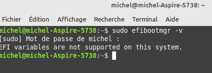

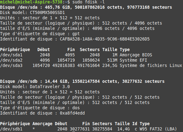

En effet Windows refuse de s'installer sur un disque en GPT sur ce système. Ce que donne "sudo fdisk -l"
donc je suis obligé de formater le tout en mbr ?
Bizarre, efi boot manager ne serait donc pas le supposé lanceur, seulement le partitionnement est GPT comment interpréter ci-dessous ?
J'arrête donc là :bizar: ou je formate le disque entier en mbr :hein:

Ton disque n'est pas en GPT , mais on t'as (avais) mis une partition pour que ce disque puisse passer (tel quel) sans difficulté sur un PC UEFI.

Et la machine que tu utilises n'est pas UEFI (core duo T4200) de +- 2009 (époque Vista, et win7 en 2010)
Si avec disks, tu sélectionnes un disque, on te proposera (entre autre) de le formater (en entier) , mais si tu sélectionnes une partition, tu agiras sur une partition uniquement.
Quand à gparted,
Tu as affichage, informations sur le périphérique -> tu as l'info du disque, et le type de formatage MBR ou GPT
-> c'était MBR (car ta machine ne démarrera jamais sur une table de partition GPT)
Via périphérique, tu peux créer une table de partition (MBR ou GPT) en sachant que ton PC (Aspire 5738) ne sait pas démarrer sur un disque GPT

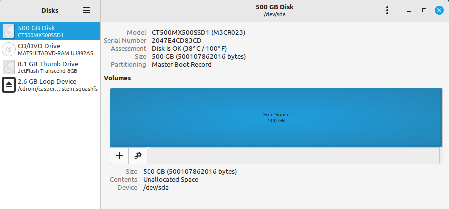

Disl part non allouée
contrairement à ce que tu décrit ici:
Windows a refusé (avec la clé) de s'installer sur cette partition, et le formatage proposé ne concerne que le disque entier et non la partition sélectionnée..
Ça témoigne surement d'une incompréhension de ma part, cependant j'étais bloqué pour réinstaller Windows 10.

Je reprends ton image, et montre ce que moi, je peux faire en plus que toi.
La roue dentée permet de modifier une partition (pour autant qu'elle ne soit pas en service) (-> cliquer sur démonter)(le bouton + de l'image devient le bouton démonter)
et le + permet d'ajouter ...
Disks permet aussi de formater en MBR ou GPT (avec possibilité de le remplir un disque entièrement de zéros)
Pour formater rapidement un disque ou une clé en MBR, ou GPT
Il y a aussi gparted, onglet périphérique, créer une table de partition.
