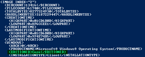

La version classique c'est la version de base, celle souvent dénommée Windows 8 "Core" du fait que cette appellation correspond à l'identificateur EditionID renvoyé par les descriptions XML du fichier install.wim de l'ISO:
W8 ImagexInfo.png (7.79 Kio) Consulté 15395 fois
Par rapport à une ancienne discussion sur ImageX: Pro = Index 1, Core = Index 2.
