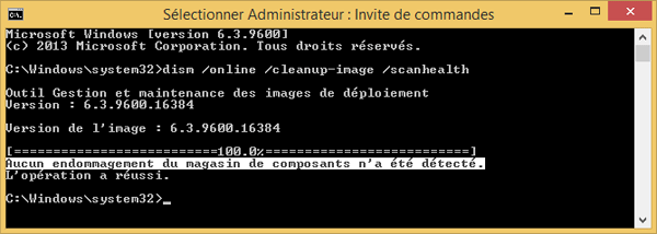

Re: Update vers Windows.1 : bout de logiciel qui bloque ?
Hello,
Le code erreur 0x80070005 a déjà fait des siennes l'année dernière lors de la migration W8 -> W8.1 et confirme donc ma première réponse... en fouinant un peu, ce code correspond plus ou moins à l'interprétation "accès refusé", i.e. à une question de droits utilisateur.
Il y a donc encore un truc qui coince :hein:
C'est là qu'on s'aperçoit que la sauvegarde d'une image système présumée saine n'est pas du luxe.
Faudrait pouvoir décortiquer le fichier LOG de Windows Update. Le listing étant séquentiellement horodaté en temps réel, il doit être possible de repérer la ou les failles de procédure.
Pistes de résolution courante, sans aucune garantie de réussite:
. sfc /scannow
. dism /online /cleanup-image /scanhealth
. téléchargement/installation manuelle de la KB2919355
. diagnostic ZHPDiag ou par un autre outil pour recherche d'infection.
Sur le principe, un 0x80070005 est assez délicat à régler à distance.
