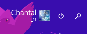

J'ai fait la mise à jour Windows 8.1 Update 1 sur ma tablette tactile Asus et au redémarrage, je n'ai pas le bouton Marche/Arrêt qui est apparu, je n'ai que le bouton Recherche
Est-ce que quelqu'un a déjà mis à jour sur une tablette tactile ?
Il obtient ce bouton Marche/Arrêt ou pas ?

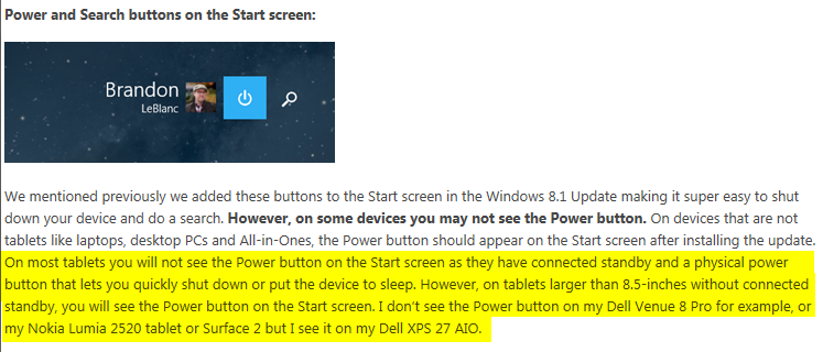

Re: Mise à jour Windows 8.1 Update 1 sur tablette tactile
Bon, pas d'anomalie, donc !
Il est vrai qu'ils ne sont pas très explicites sur les nouveautés :
Sur certains types de PC, aucun bouton Alimentation n’apparaît dans l’écran d’accueil.
Ils pourraient spécifier quel type de PC ;)
Donc sur les tactiles, pas de bouton Marche/Arrêt, pas de croix pour refermer l'application, ni de menu contextuel des vignettes.
Voila l'explication noyée dans un looooooong article en Anglais.
Its appearance is keyed to an internal setting called the Power Platform Role that PC and device makers must set accurately in order to obtain the Windows logo.
If this setting is configured as "Slate," the button will not appear, because it would be too easy to tap accidentally and tablet users are comfortable with the edge-based UIs.
If it is set to "mobile device," as a laptop or Ultrabook would be, the button will appear.
In other words, it has nothing to do with the availability of features like multi-touch or Connected Standby.
Et celle de Brandon LeBlanc qui permet de boucler la boucle:
Je viens de regarder pour une tablette Asus de la série VivoTab, et le bouton d'arrêt n'apparaît pas après installation de la mise à jour.
Donc c'est entièrement à la main du fabricant selon ce qui a été implémenté d'usine en fonction de chaque catégorie de matériels.
Pour résumer, sauf erreur,
:fleche: bouton visible:
   • PC de bureau
   • portables
   • Tout-en-Un / AIO
   • tablettes avec écran > 8,5" sans Connected Standby***
:fleche: bouton invisible:
   • tablettes avec écran < 8,5"
   • tablettes avec bouton Power physique + Connected Standby***
*** spécification Microsoft pour matériel et logiciel Windows 8/8.1 à l'identique des smartphones. i.e. appuyer sur le bouton d'arrêt bascule le matériel dans un pseudo mode veille avec fonctionnalités réduites (les connexions réseau restent actives, consommation minimale de la batterie, ...).
