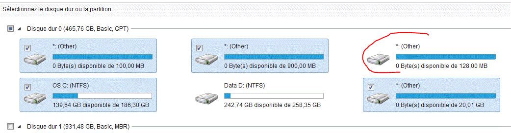

Une bizarrerie quand je regarde pour faire un ghost de Windows 10, le gestionnaire de Windows montre 4 partitions sur C:, et EasUS Todo Backup en montre 5 (la supplémentaire fait 128 Mo?)
en images:
Easus todo backup:
Capture-easus sauvegarde trouve un disque de 128 Go.GIF (42.68 Kio) Vu 1691 fois

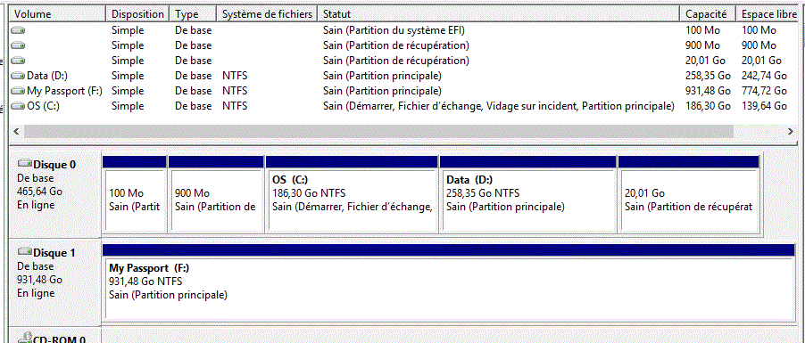

Gestion disques de Windows
Capture-pas de volume 128 Go dans gestion disk.GIF (53.2 Kio) Vu 1691 fois
je ne sais pas ce qu'il faut en penser, jusqu'à présent je sauvegardais C: seul
Merci à qui peut m'éclairer sur cette anomalie :bizar:

Tranquillise toi ce n'est pas une anomalie. Moi aussi AOMEI Partition me trouve aussi cette même partition de 128 MB. alors que le gestionnaire de disque de Windows ne le marque pas. Par contre je serai dans l'impossibilité de te dire pourquoi :D

La réponse est dans la copie d'écran elle-même... il s'agit d'un schéma de partition EFI, donc issu d'un paramétrage UEFI activé dans le BIOS et/ou d'un partitionnement GPT.
128 Mo correspond dans ce cas à la partition MSR (Microsoft Reserved Partition) obligatoirement requise, mais qui ne contient aucunes données. Donc un simple espace vide réservé.
J'avoue ne pas voir dans l'image comment l'interpréter, mais je sais que des "schémas" sont réservés.

Oui le problème c'est que je n'avais pas de système EFI auparavant, ni Windows 8.1 (le 7/07/2015) que j'ai rapidement upgradé vers Windows 10, donc je ne me suis jamais intéressé à ça, mais je lirai ton post avec intérêt.
Edit de 14h:
Merci de tes explications utiles dans ton post:
partition MSR (Microsoft Reserved Partition) réservée de 128Mo.
Bon inutile de toucher à cette partition puisqu'elle n'est que de 128 Mo :hein:
La sauvegarder pourrait peut être permettre de récupérer une éventuelle corruption.
Cependant ça n'explique pas pourquoi elle n'apparait pas dans le gestionnaire de disque Windows 10?
Seule celle de 100 Mo apparait sous EFI.
Je suppose pour des raisons de sécurité, l'utilisateur lambda n'étant pas concerné?
