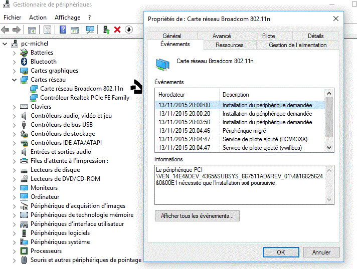

Piste :hein:
regarder dans le gestionnaire si un triangle jaune existe devant la carte wifi, regarde ce que donne les détails dans la nouvelle version (ou dans l'autre)
Capture-réseau n pérphérique migré.GIF (65.61 Kio) Consulté 4625 fois
Périphérique migré c'est tout ce que j'ai, voilà tout
essaie de voir sur KC software le logiciel Dumo version zip portable il indique les mises à jour existantes.
