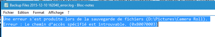

- Il est indiqué que la sauvegarde comporte une erreur:
J'ai également une erreur dans la sauvegarde pour cet item, je ne sais pas si c'est en relation:
Une erreur s'est produite lors de la sauvegarde de fichiers (D:\Pictures\Camera Roll). Erreur : Le chemin d’accès spécifié est introuvable. (0x80070003)
J'ai bien remis "camera roll' dans D en réalité c'est "pellicule" et il est demandé si je veux fusionner avec, donc rien à changer :hein:
et ce dossier est vide, ça suffit pour que la sauvegarde échoue! Donc ce lien ne m'est d'aucune utilité: :hein:

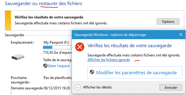

Reste que les sauvegardes sous Windows ne m'ont jamais été faciles, je ne sais même pas comment restaurer la version du 25 novembre par exemple, j'a bien le disque image système, mais je supposais que c'était pour le démarrage sans échec, là rien qui m'inspire, aucune indication? :shock:
Capture-sauvegarde fichiers ignorés.GIF (29.92 Kio) Consulté 5203 fois
La- dessus un coup de main me ferait du bien :bizar: Ce qui m'intéresse c'est de sauvegarder "l'état du disque" à l'instant T, je ne le vois pas, je vois les fichiers, la réinitialisation, la restauration vers ou depuis Windows 7,8, mais pas ça.
Dois je me contenter d'un logiciel de ghost si Windows ne le fait pas, car je ne tiens pas à réinitialiser à chaque problème nouveau.
Merci de toute suggestion...Je préfèrerais utiliser les sauvegardes Windows, mais j'ai des difficultés à comprendre le fonctionnement :?

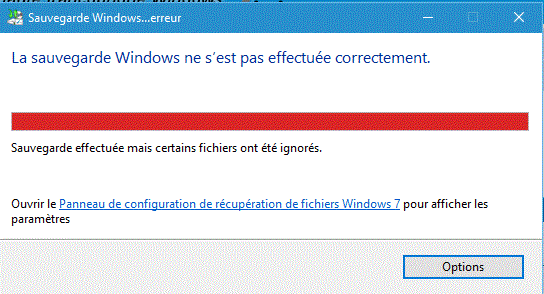

Voici le résultat d'une sauvegarde à cause de ce dossier "camera roll' dans D ou en réalité "pellicule" à problème, si tu vois quoi faire, je suis preneur avant de tout désinstaller réinstaller clean :mrgreen: :mrgreen:
Capture-sauvegarde du 10 déce 2015.GIF (23.84 Kio) Consulté 5190 fois
Pour le Windows store il faut avouer que les notifications d'erreur font perdre un temps fou alors qu'il suffit d'aller chercher sur le store sans être sous compte Microsoft contrairement à ce qui est dit
Et ça ce n'est pas 8-)

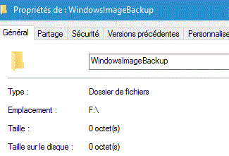

Ce que je reproche aux sauvegardes Windows, c'est qu'elles ne sont pas "transparentes" sur le HD externe, on a 0 Mo et impossibilité de regarder ce qu'il y a, ni les dates, ni les types de sauvegarde, c'est pourquoi je préférais Acronis true home qui avec des fichiers .tib permettait de voir (au passé, car je n'ai pas acheté la version 2016)
Je suis sur d'avoir fait une sauvegarde système car je viens d'en refaire une qui me demande justement de refaire un disque:
Capture-sauvegarde système.GIF (35.28 Kio) Consulté 5186 fois
Sur le disque externe pas moyen de connaitre la date des différentes images ou sauvegardes, je retombe sur la date du 25 novembre?
Or je viens de faire une sauvegarde système, alors je n'y comprends rien.

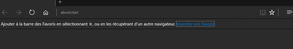

Ce soir je suis face à des problèmes qui concernent Edge, les favoris ne fonctionnent plus (je n'ai rien bidouillé ni dans le registre ni ailleurs):
Capture-plus de favoris sous Edge.GIF (18.28 Kio) Consulté 5174 fois
Alors à part utiliser les possibilités des paramètres et changer la localisation des dossier vers D: pour gain de place je n'ai rien qui justifie ça.
Les favoris quand je clique dessus s’effacent et reviennent cache cache :?
Je suis certain de devoir mettre à niveau, mais pas du tout certain que ça empêche des futurs problèmes, c'est pourquoi j'essaie de les résoudre comme si c'était des test au point ou j'en suis, je ne cherche pas les difficultés pourtant, et ces problèmes sont aussi venus depuis la dernière mise à jour qui a effacé les autres. Ça je n'en suis pas responsable!
