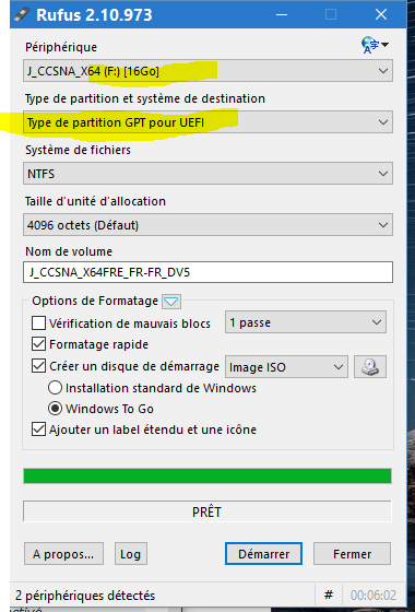

Je refais donc une clé avec Rufus en Uefi pour clean install avortée sur ASUS déjà, pour le reste on verra.
Je refais cette clean install depuis l'iso de décembre 2015, car je préfère appliquer la mise à jour ensuite.
J'avais tenté la clean install depuis la version d'aout 20016 treshold 1 en mode ub iso, avec boot sur clé usb.
Il se trouve que je me suis retrouvé sur le démarrage système, (ordre de boot après F2 sur Asus, ok dans le bios) j'ai supposé que je devais formater la clé pour uefi pour ce PC.
Voici ma clé prête, si ça ne fonctionne pas alors rien à faire sauf à formater la partition C: ce que je ne souhaitais pas.
Capture-rufus uefi.PNG (33.05 Kio) Vu 1668 fois

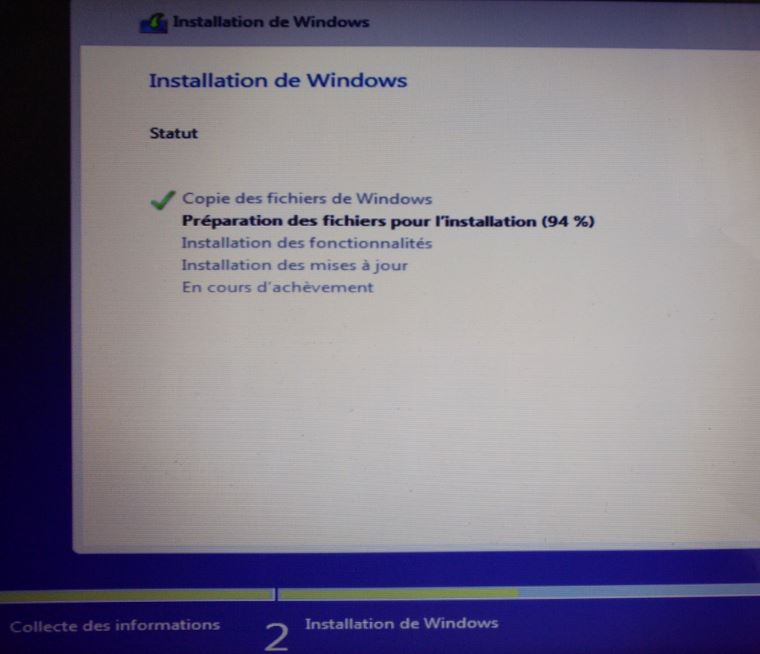

Non j'ai omis de faire disable pour les autres modes de boot, car je ne peux pas changer l'ordre de boot, c'est le seul moyen:
Donc ça a démarré pour fresh install et non réparation ni réinitialisation (perte de temps).
-préparation des fichiers
-installation des fonctionnalités
-mise à jour
-achèvement
Si ça peut être utile à un autre.
La souris, c'est secondaire, je pense aboutir d'ici 1 heure, les données, ce sera pour plus tard;
Pour info j'ai installé la version 1511 afin que le mise à jour soit vue et cohérente, je ne voulais pas booter sur la nouvelle version.
Capture-fresh install WS 10.JPG (49.52 Kio) Vu 1654 fois
Reste qu'il ne faut pas oublier de retirer à temps la clé, sinon ça recommence (souvenir d'un tuto)
