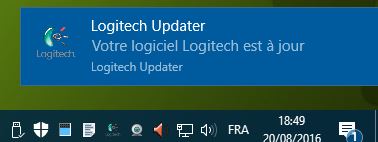

Personnellement je ne suis pas convaincu par l'utilisation de la "camera" (photo ou vidéo), j'ais le logiciel logitech pour C270, maintenant je ne peux accéder qu'au travers de l'application "camera", dépendance de skype et autres fonctions dont je ne me sert pas.
L'image est grossière et ne peut être régler, comme avec le logiciel Logitech, elle fige constamment.
Je n'en vois pas d’amélioration au contraire, si je vais sur le logiciel Logitech, aucune image n'est correcte, Windows a pris la main :mrgreen:
Votre logiciel est à jour:
Capture-votre logitech est à jour.JPG (17.56 Kio) Vu 2141 fois

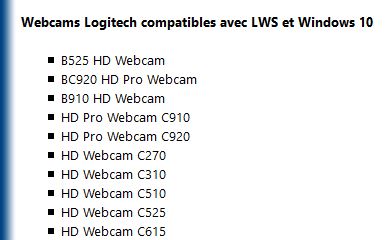

Pourtant elle est censé être compatible avec WS 10 selon "touslesdrivers.com"
http://www.touslesdrivers.com/index.php ... _code=5812
Capture-compatibilité logitech Windows 10.JPG (24.67 Kio) Vu 2145 fois
